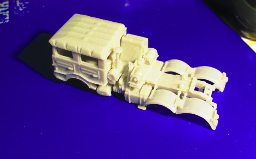

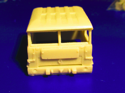

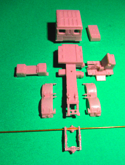

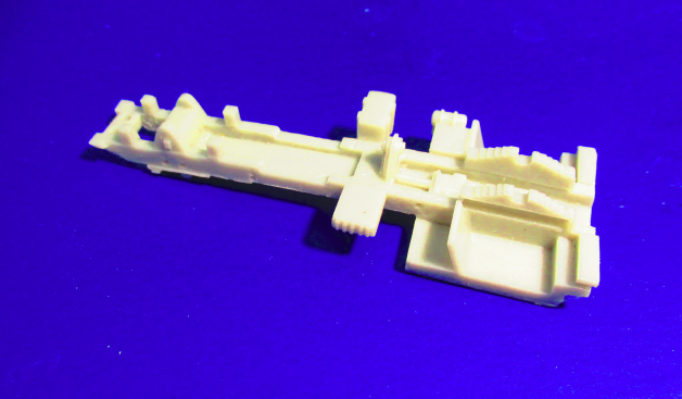

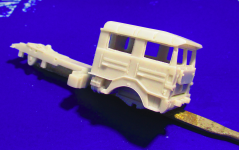

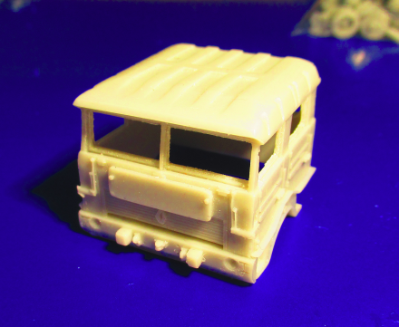

Chapitre 6 Montage de la maquette, je commence par le tracteur.
Avant tout:
Contrôler qu'il ne manque pas de pièces, qu'il n''y a pas de pièces cassées.
Ne pas hésiter à repercer les trous destinés à recevoir les axes de roues et les pièces à coller toujours trop justes.
J'ai repercé les trous des phares trop peu visibles.
Dans ce premier acte pas de difficultés à signaler:
Le panneau destiné à recevoirla mention 'conv.excep%22 est venu du moulage.png
Le panneau destiné à recevoirla mention 'conv.excep%22 est venu du moulage.png (175.68 Kio) Consulté 1416 fois
Ebarbage terminé.png (226.97 Kio) Consulté 1416 fois
l'ébarbage du châssis se réduit àla plus simple expression.png (302.24 Kio) Consulté 1416 fois
Déjà une petite idée du futur tracteur.png (209 Kio) Consulté 1416 fois
Déja une bonne partie des éléments peuvent être collées.png (400.32 Kio) Consulté 1416 fois

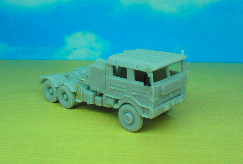

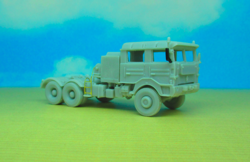

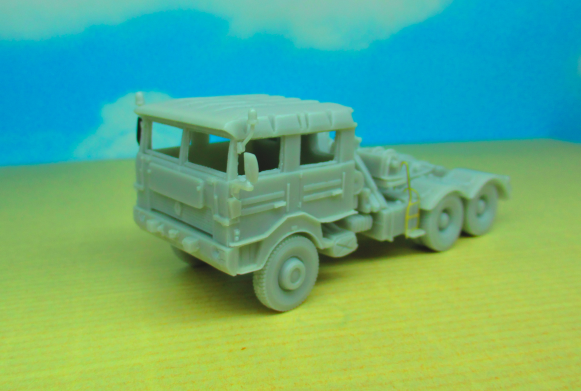

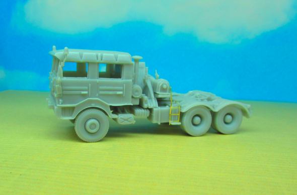

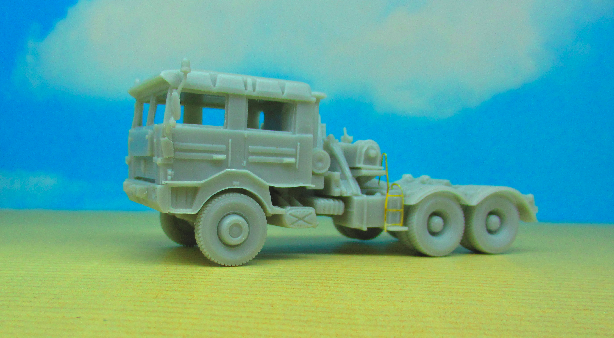

Tous les accessoires sont collés, manque la sellette . Kit bien conçu et très agréable monter à la portée de tous les maquettistes soigneux. Ensuite je vais commencer à m'attaquer à la peinture, d'abord une couche d’après et ensuite peinture sable (j'ai opté pour en faire un saharien, ça devrait bien lui aller) Sièges et capot moteur marron clair. J'aimerai bien le "vieillir ou salir" un peu mais mes compétences sont très limites dans ce domaine .
Ce kit ne comporte pas de vitrages :twisted:

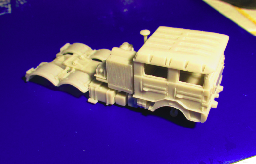

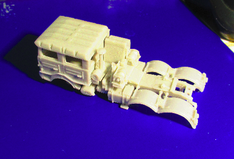

Suite...

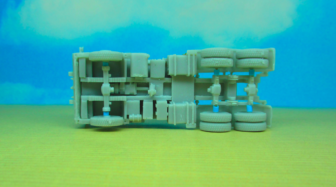

ça avance doucement mais ça avance :
Reste à pauser le tableau de bord et son volant, la sellette et le tandem que je compte rendre articulé. Les essieux sont à reprendre, ils ne sont pas assez larges et se retrouvent au fond des garde-boues, ça fait très moche. Le problème se règle en insérant des clavettes de 2 m/m d'épaisseur ( voir photo, elles sont bleues) Les sièges seront collés après peinture. Le support ou tendem qui soutient les essieux moteurs est voilé, il faut que je trouve une astuce pour le redresser :evil:
