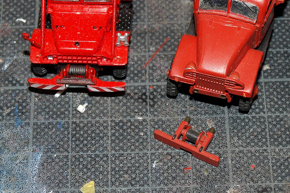

Fred, j'ai des treuils qui peuvent peut être convenir , je t'envoi ça par mail.

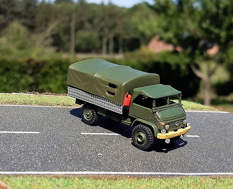

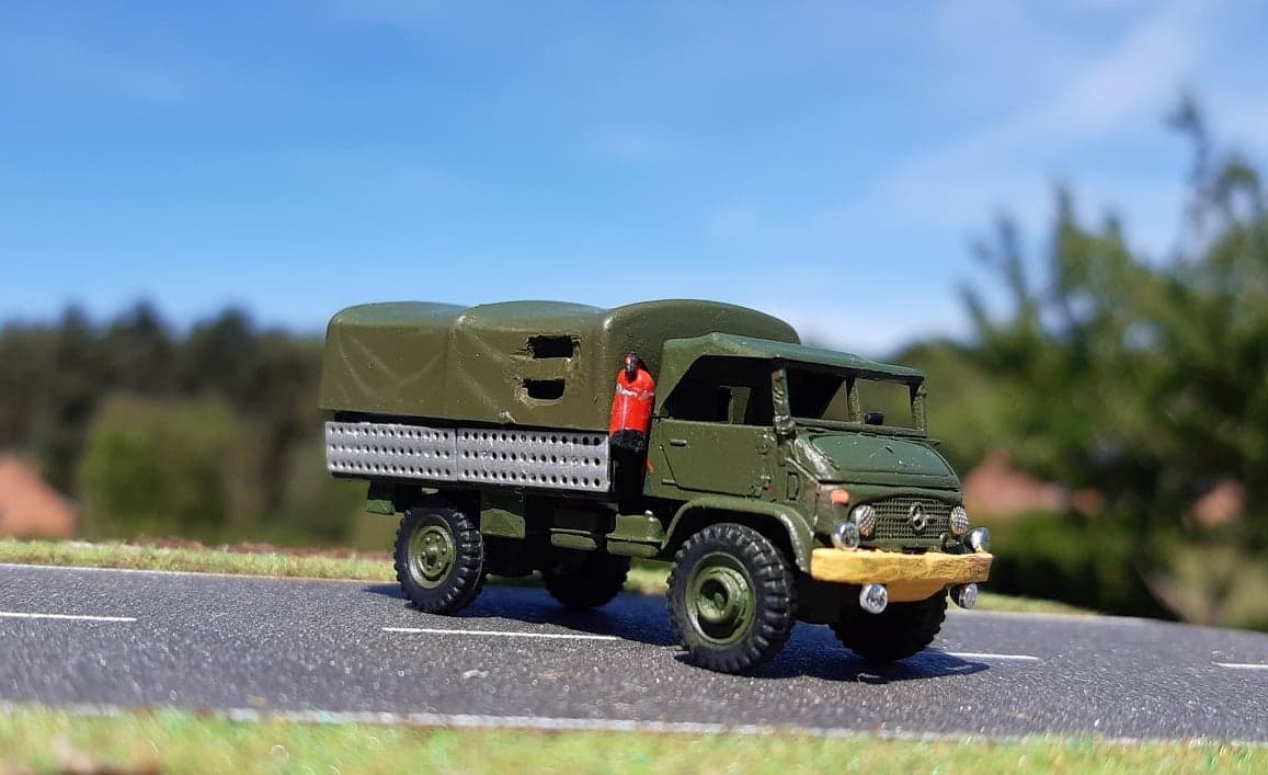

Bon, le vert ne me plaisait pas, j'ai redémonté et repeint en vert olive …
Mise en place de grilles sur les phares de la calandre, mise en place des longues portées, extincteur, ouverture dans la bâche … on avance

Ça bosse dur,tu perds pas de temps.
Messages : 3006
Re: Expédition Transsaharienne Belge
ça avance....et tu vas faire les trois...c'est quoi la couleur de l'original , une sorte de marron...? sur le modèle avec treuil , le pare choc semble avoir été un peu avancé...

Un projet très intéressant dont je n'avais jamais entendu parler auparavant.
J'ai fait quelques recherches sur Internet, mais je n'ai malheureusement trouvé que très peu de photos.
Pour le treuil, je ne prendrais pas la partie Roco, qui me semble trop grande et trop moderne. Il est fait pour un U 1300.
Je le construirais moi-même et utiliserais le treuil d'un GMC ou d'une Dodge de Roco comme base.

pol19200 a écrit :ça avance....et tu vas faire les trois...c'est quoi la couleur de l'original , une sorte de marron...? sur le modèle avec treuil , le pare choc semble avoir été un peu avancé...
Marcel la couleur c'est le vert Nato ou Otan il me semble.
Je me demande même si ce ne sont pas protos de chez Merco.
Pour le parechoc je pense qu'il est avancé à cause de la taille du cylindre du treuil.
Petite remarque perso; j'aurais peint les bâches en peinture mat :dehors-20ab0:

Pour le treuil, il existerait un similaire à celui sur la photo, ancien modèle chez Roco

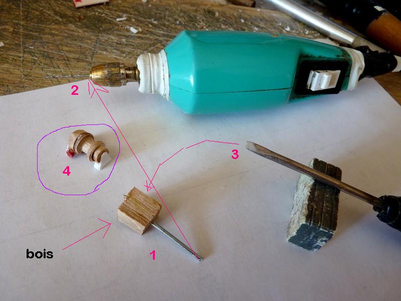

comment faire son treuil sois même..:
prendre un bout de bois (1) ou un morceau de plastique( attention de pas tourner trop vite , il fond) mettre un petit clou au centre... fixer sur une perceuse..(2) avec un petit tournevis aiguisé en forme de ciseau attaquer délicatement....... et ou ça se casse ou on obtient un treuil (4).....à vous de jouer....

belle leçon de savoir-faire Marcel !.
beau projet aussi Fred .
