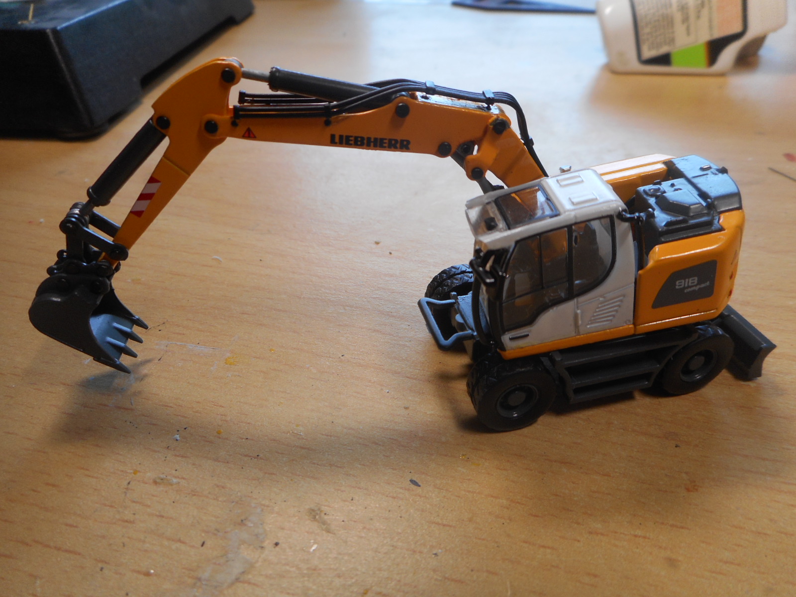

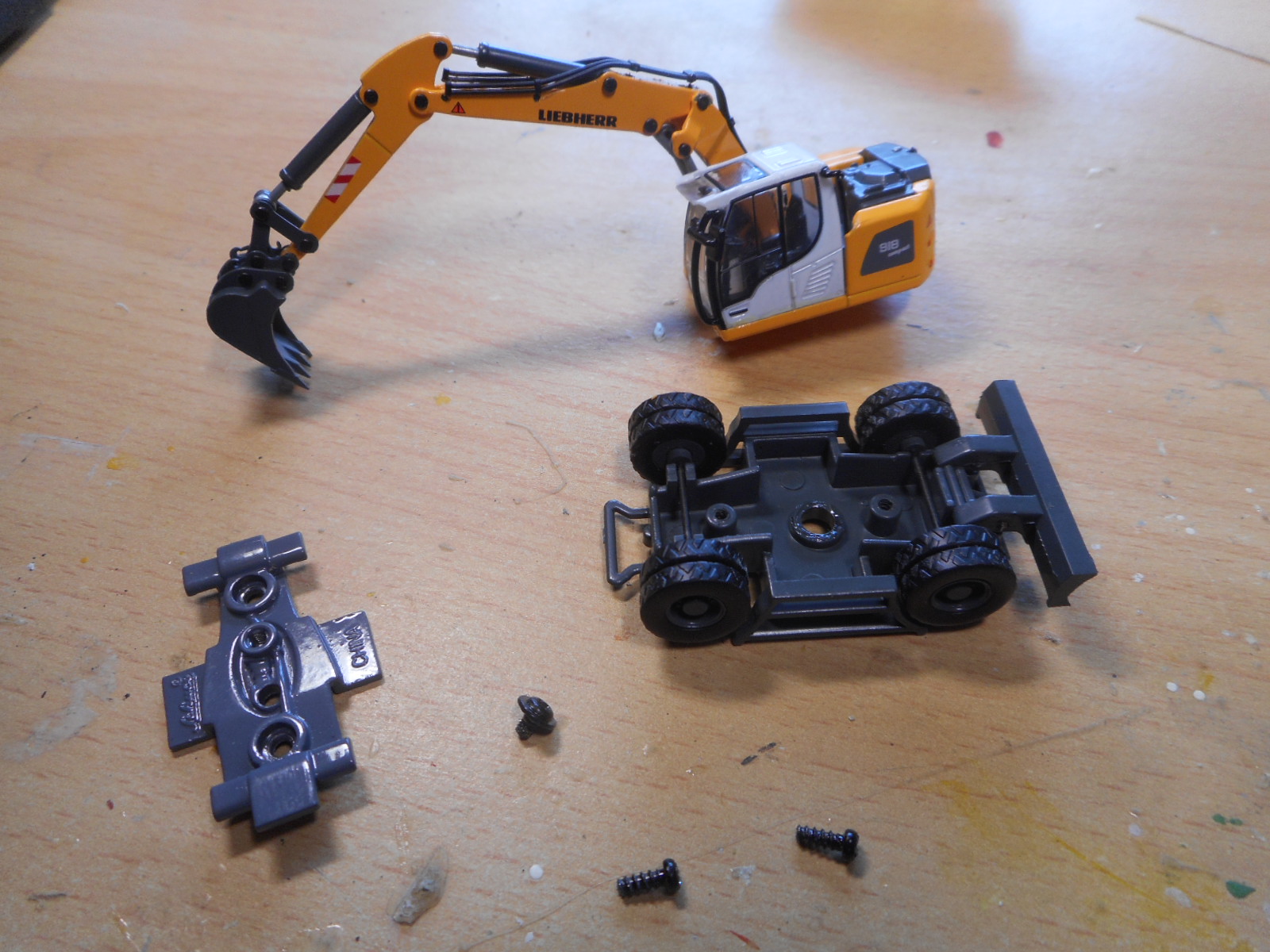

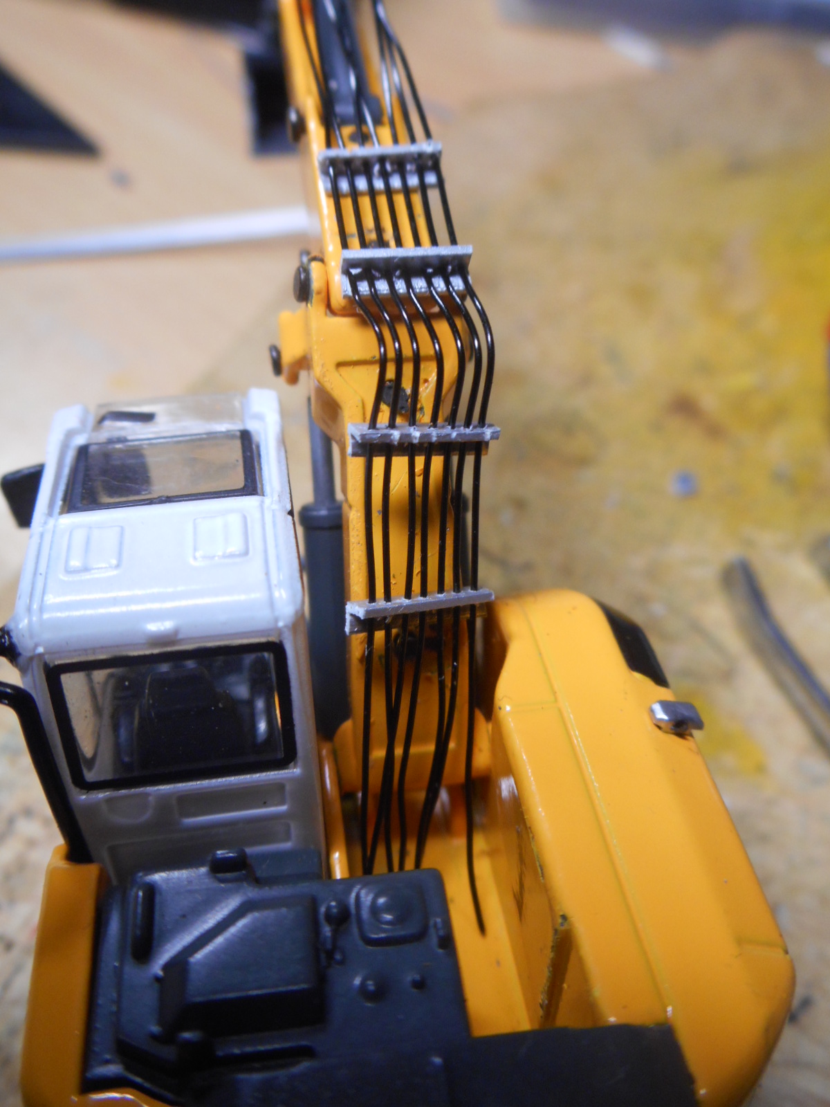

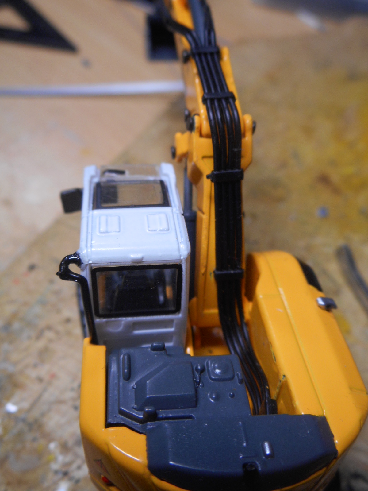

Une petite pelle qui reste pas longtemps entière dans la vitrine, j'essaye un travail d'orfèvre dessus :
Messages : 4486
Re: Les minis de Fred21

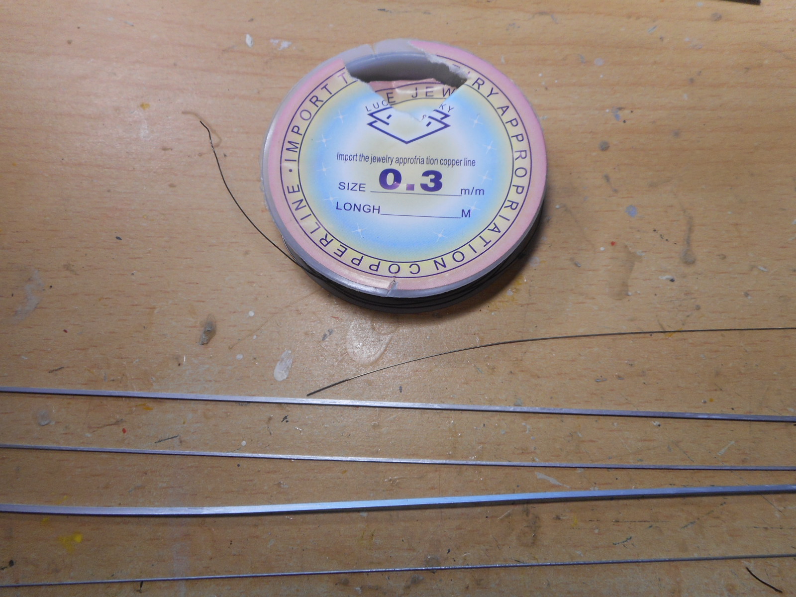

Pour vous mettre sur la piste : Fil noir 0.3 mm noir et argent, équerre de 1.5mm, carré de 0.75 et 1.09mm et tube creux de 0.5*0.3mm
Pour ce qui est de mes fils, je me sers chez fil aluminium https://www.fil-aluminium.com/; il y a de tout les diamètre et pleins de couleurs.

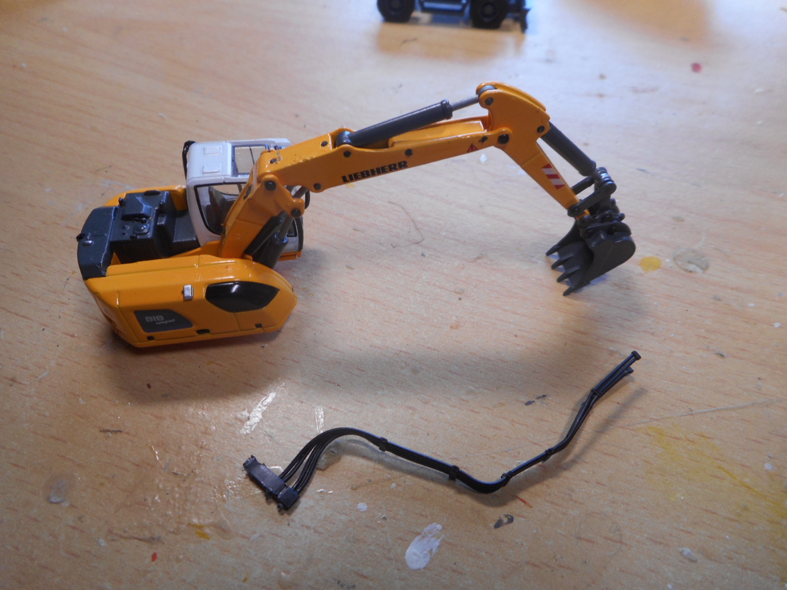

un petit essai de conduit hydraulique : version schuco
version Fred21
le lancement de la grande aventure est partie pour ce petit modèle
