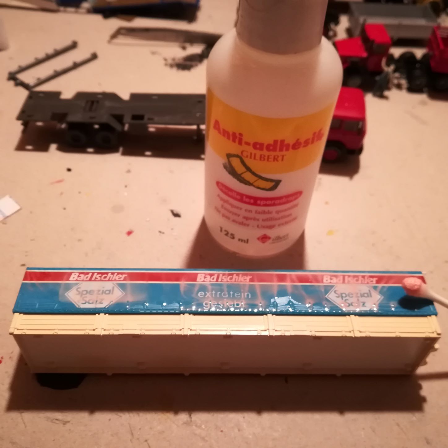

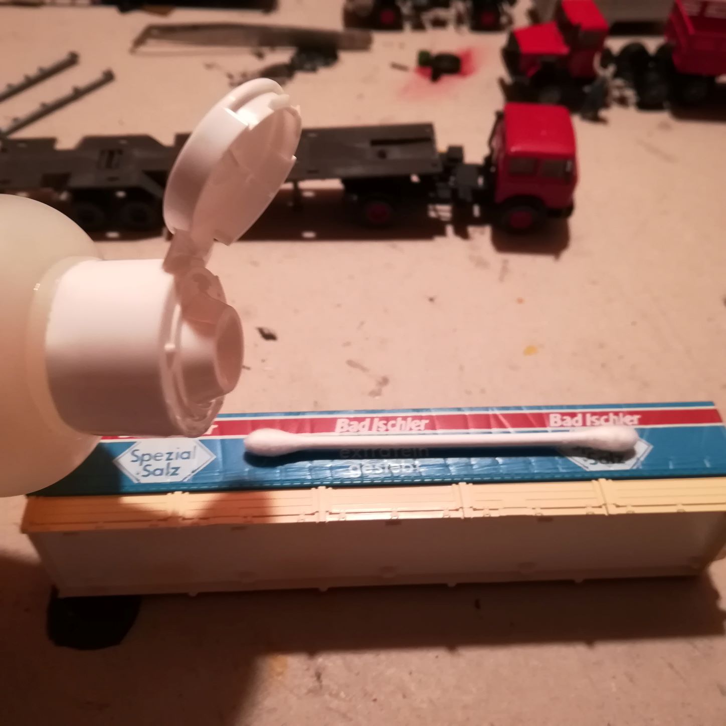

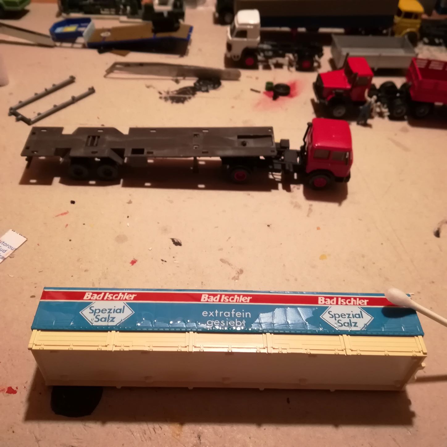

Messagepar jeannot63 » dim. 19 mars 2023 03:10

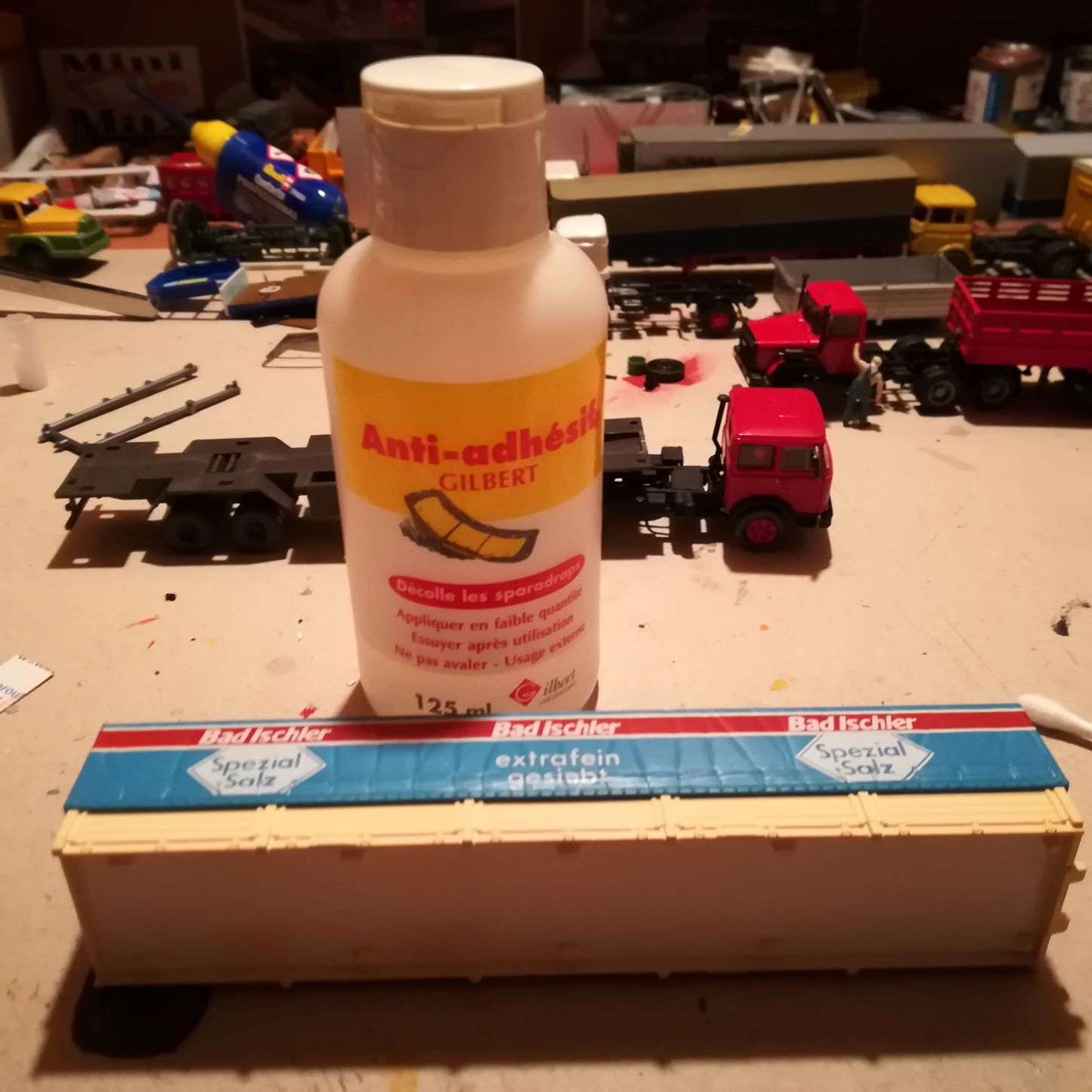

Bonjour a tous, suite à la demande d’Olivier et la confirmation de Fred je vais vous mettre quelques images
Fichiers joints

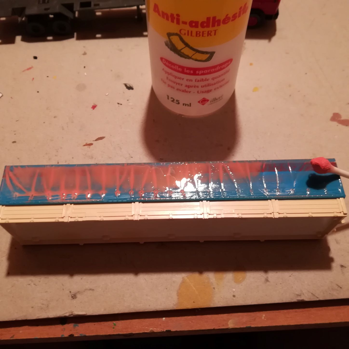

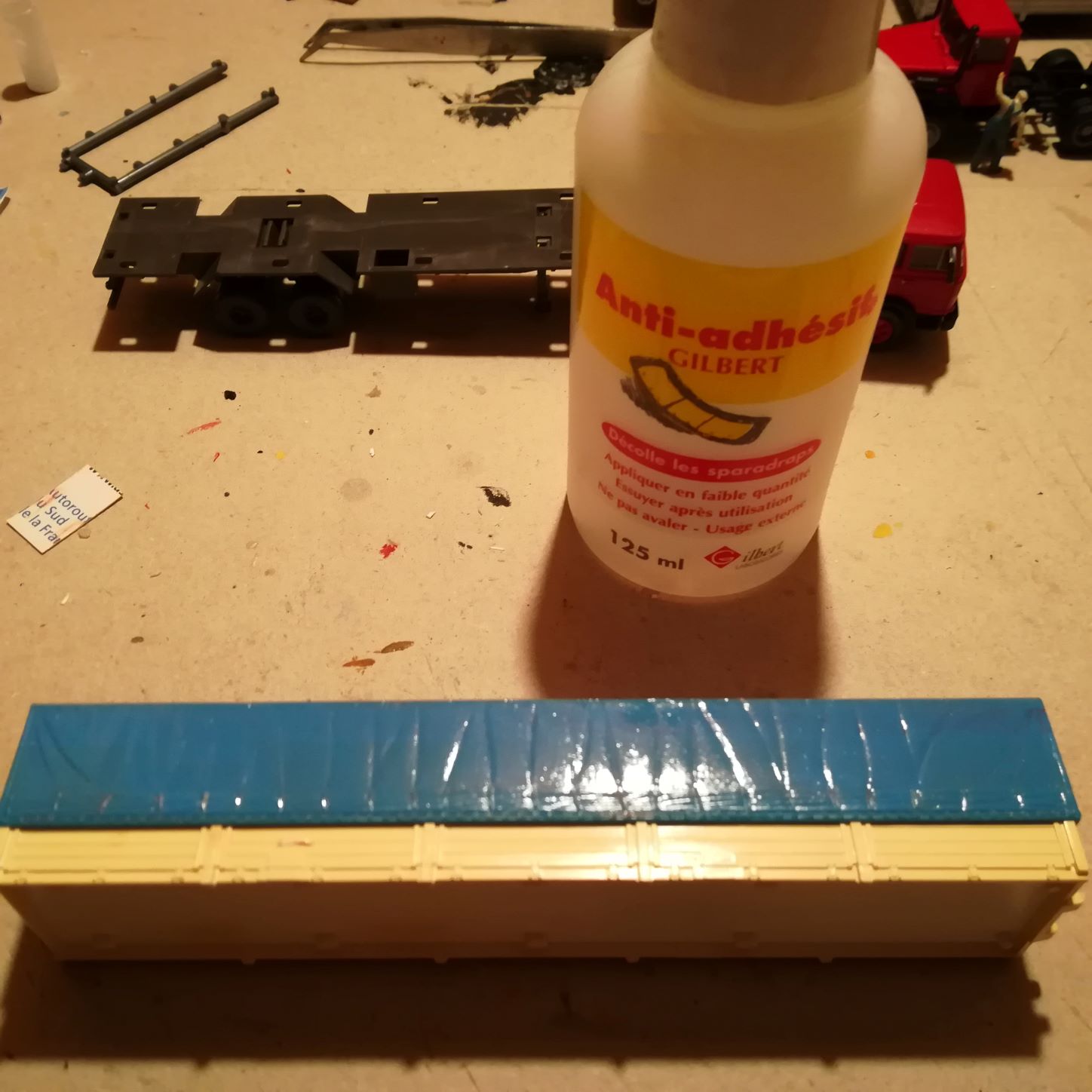

Re: Comment enlever la sérigraphie de nos modèles ?
Messagepar jeannot63 » dim. 19 mars 2023 03:24
on continue on frotte, on frotte le temps d'une demi-heure et c'est fini un petit lavage eau savon et le tour est joué je dit merci AUTHO87 car c'est vous qui m’avez appris l’astuce (merci Fred)
Fichiers joints
