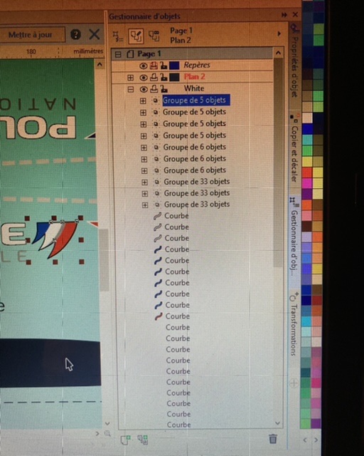

Messagepar OS-KEN23 » jeu. 17 nov. 2022 20:03
Bon, j’ai dû retravailler des décalcomanies au 1/32 pour un artisan et en potassant un vieux livre sur CorelDraw, j’ai trouvé comment faire les calques et notamment un pour le blanc.
Pas facile à gérer tout ça et il faut bien réfléchir au sens d’empilement des calques…

et du coup arrives tu à enregistrer le dessin en conservant tous les calques?

Messagepar Magnum51 » ven. 18 nov. 2022 18:15
Intéressant ça Olivier!
Tu as quelle version de Corel Draw, moi la 9 et je ne trouve pas les calques... je vais relire le manouel!
Re: décalques avec MaxModels
Messagepar OS-KEN23 » ven. 18 nov. 2022 22:03
Magnum51 a écrit :Intéressant ça Olivier!
J’utilise la version X8.
Les calques se nomment plans dans CorelDraw et on les trouve à droite de l’écran dans le gestionnaire d’objets.
Dans ce répertoire, chaque objet et groupe d’objets est défini dans un plan et peut-être déplacé dans un autre plan.
On peut créer de nouveaux plans avec une fonction en bas mais attention à l’ordre des plans…
