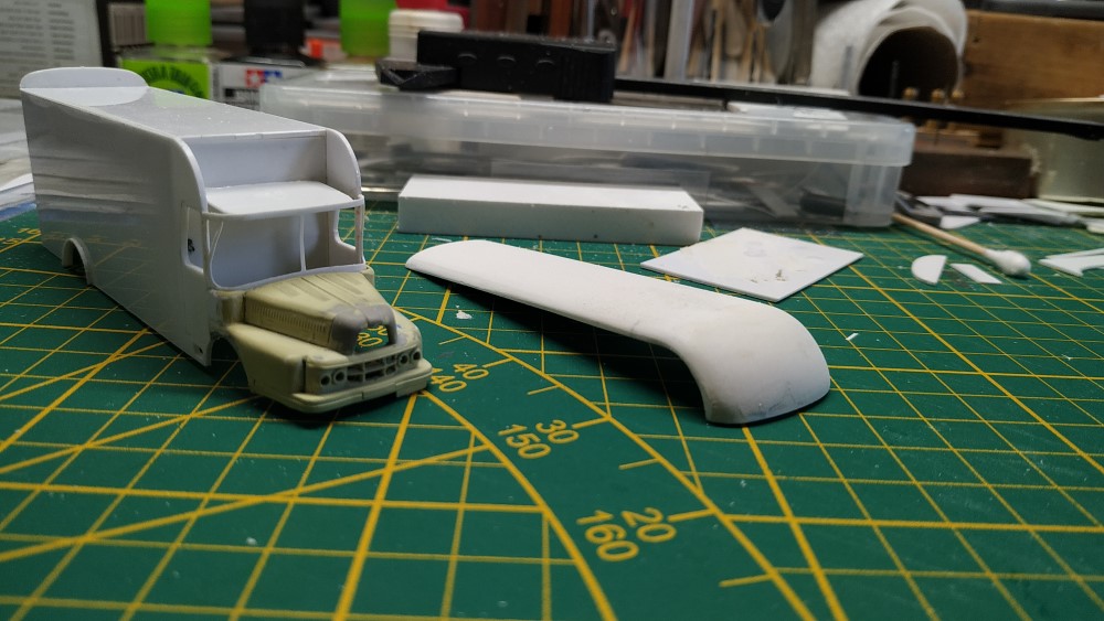

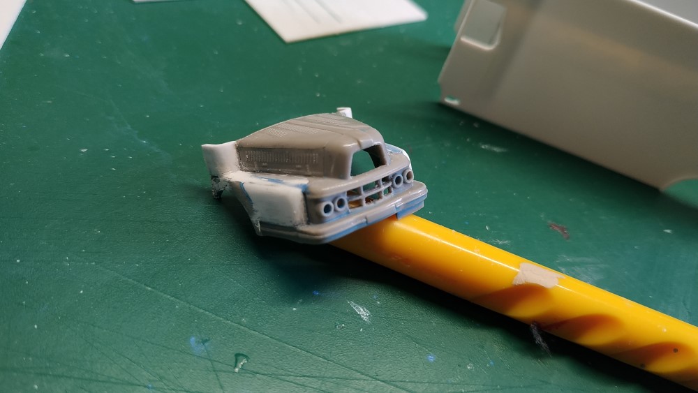

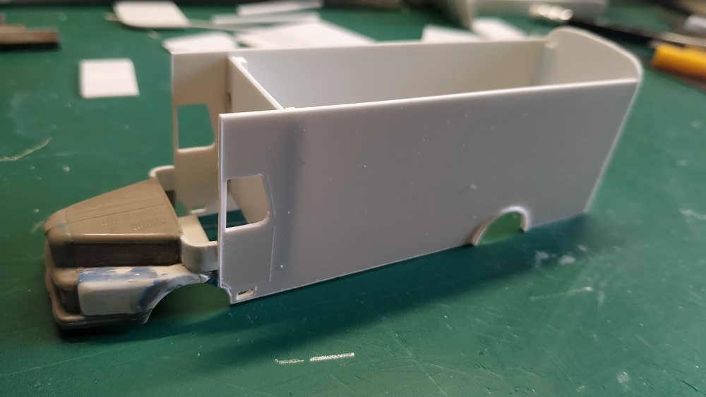

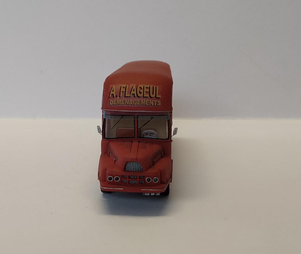

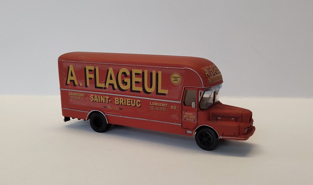

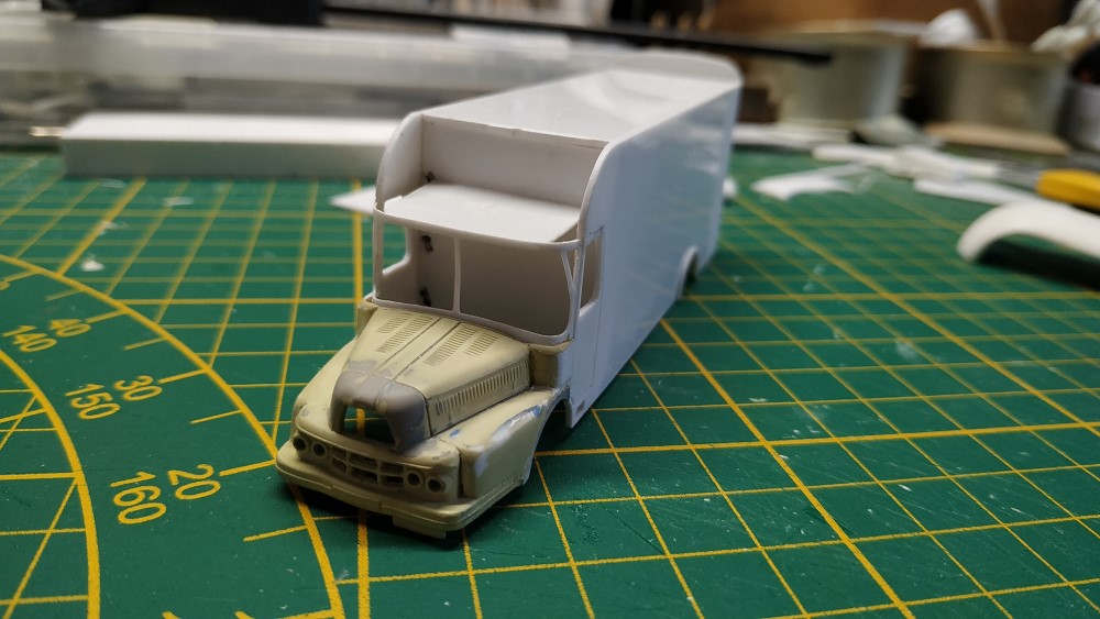

Voici un déménageur de Saint- Brieuc les transports FLAGEUL.
C'est une carrosserie L'abbé de Lamballe fait à partir d'un unic Zu.
Je suis parti d'un unic zu brékina, avec la transformation de la cabine et réalisé le pare-brise particulier de l'abbé et sa visière pare-soleil.

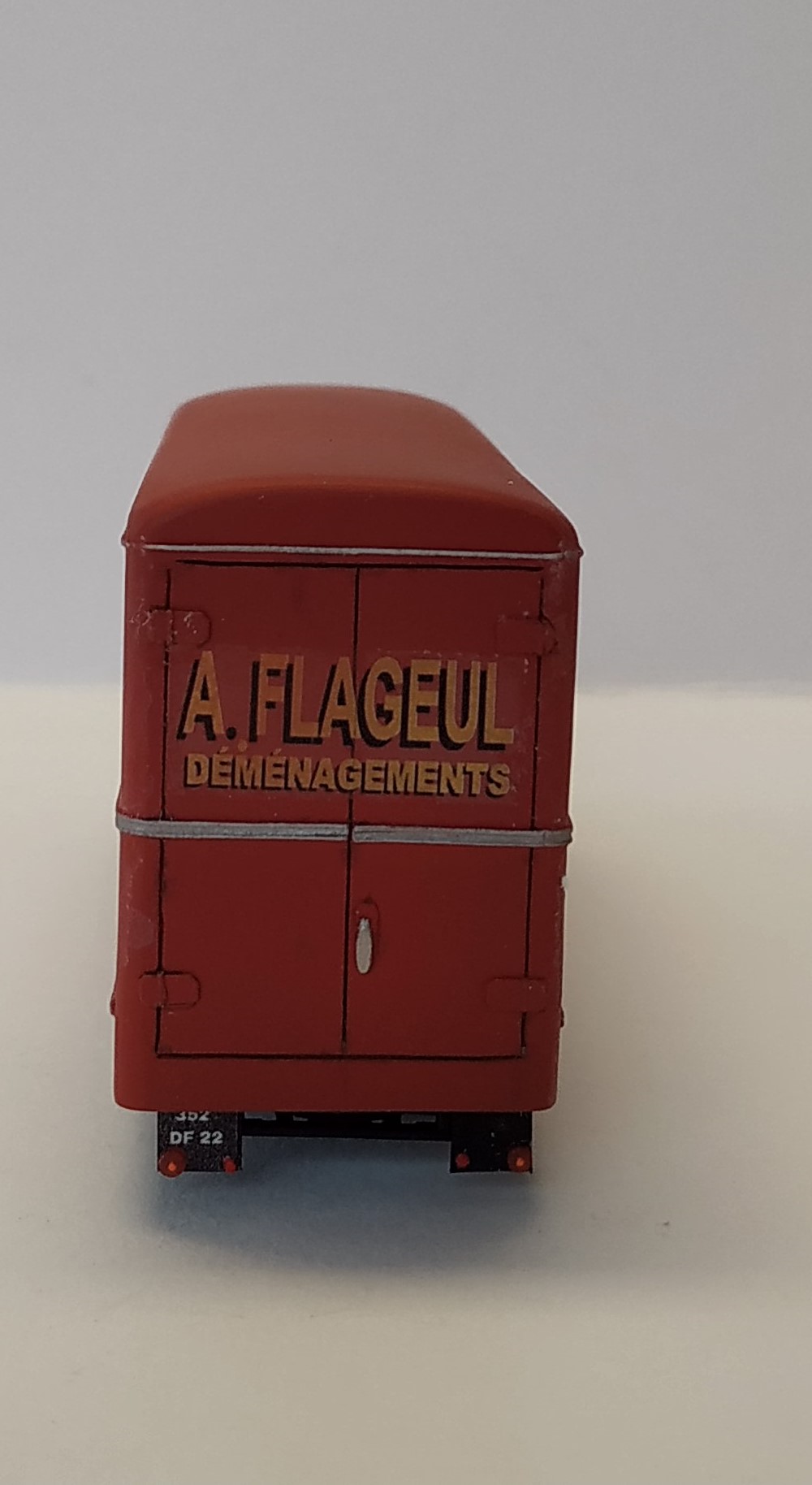

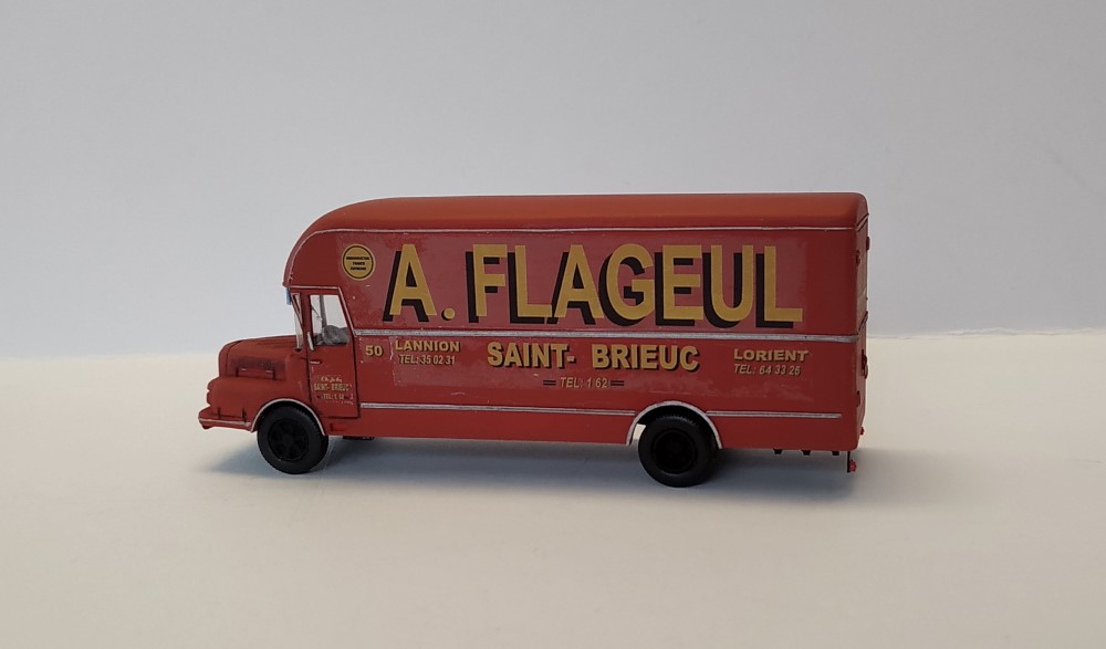

J'ai eu des problèmes avec les décalcos car le jaune ne se voyait pas sur le rouge, nos encres d'imprimantes sont transparentes sur le film, il faut du blanc en dessous.
J'ai doc fait faire chez Max Model mes décalcos et une fois posés nulle, on voit un voile gris après vernis.
J'ai doc tous enlevé et reposé avec un autre produit spécial.
Rebelote idem après vernis, le film est pour moi trop épais et surtout il n'est pas lisse.
Je suis déçu, il est possible plus tard que je refasse tout.
Je vous le présente quand mème.
Le modèle photo "charge utile"

Messagepar OS-KEN23 » lun. 26 déc. 2022 17:36
Superbe travail de carrosserie.
Bravo et pour les décalcomanies, c’est seulement suivant certains angles de vue sinon ça passe très bien.
