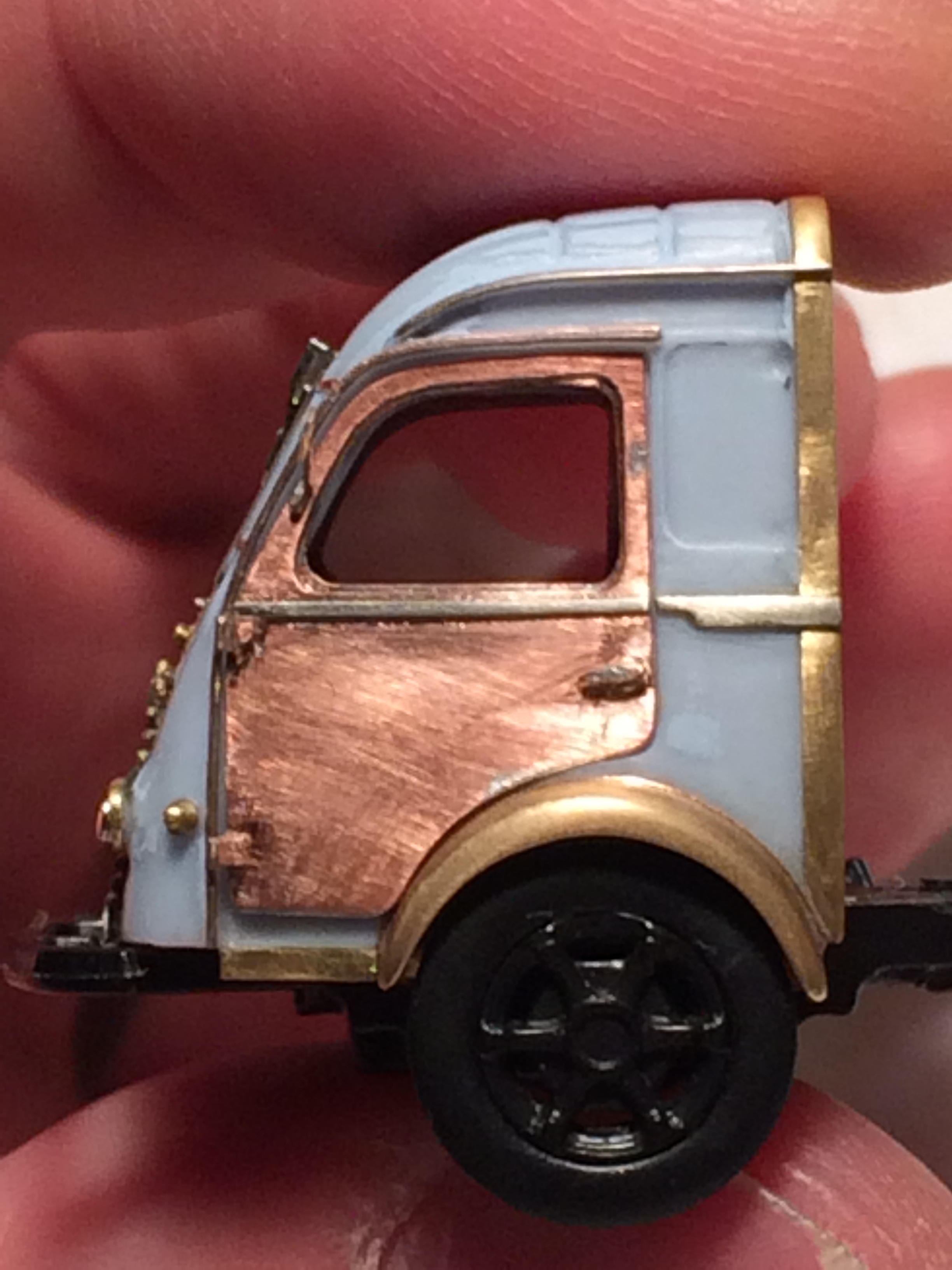

Messagepar Rien que le 87 » jeu. 9 sept. 2021 12:58
Un peu de détail...

Messagepar Daventry » jeu. 9 sept. 2021 15:20
Magnifique !!! Travail d’orfèvre.

Messagepar gérard » jeu. 9 sept. 2021 17:04
ppfffiiiioooooouuuuuuuuuuuu :shock: :o :shock:
vraiment impressionnant :!:

Sébastien ... j'adore vraiment tes aventures que je suis chaque nuit sur FB ;-) ... mais tu nous fais trop baver ... comme pour les M....a :ganglol:

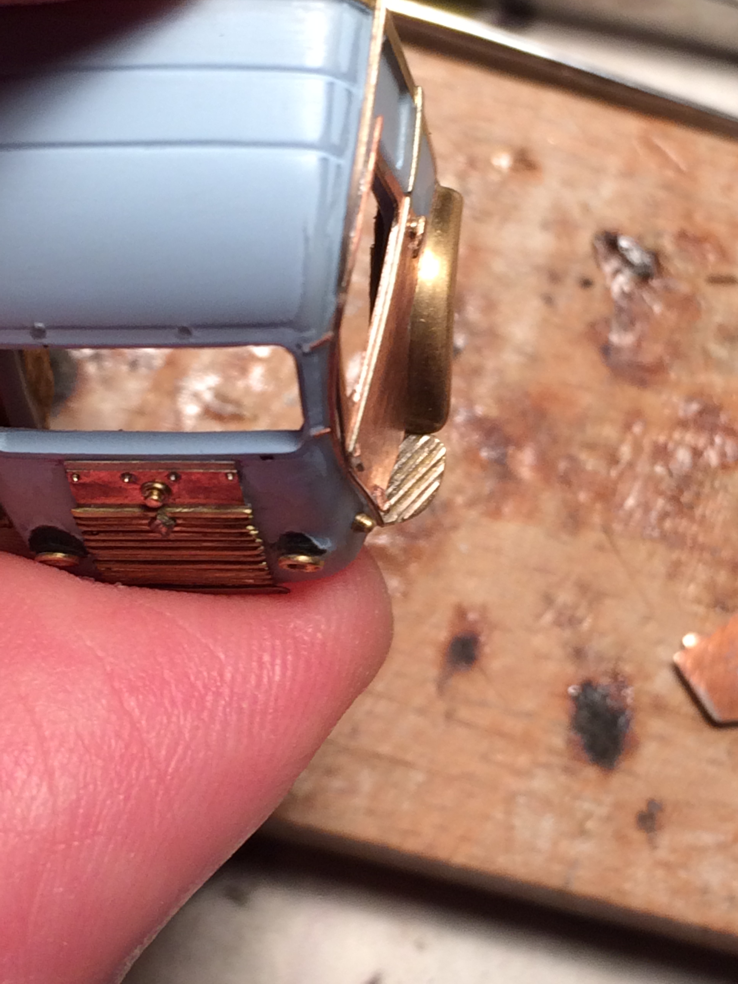

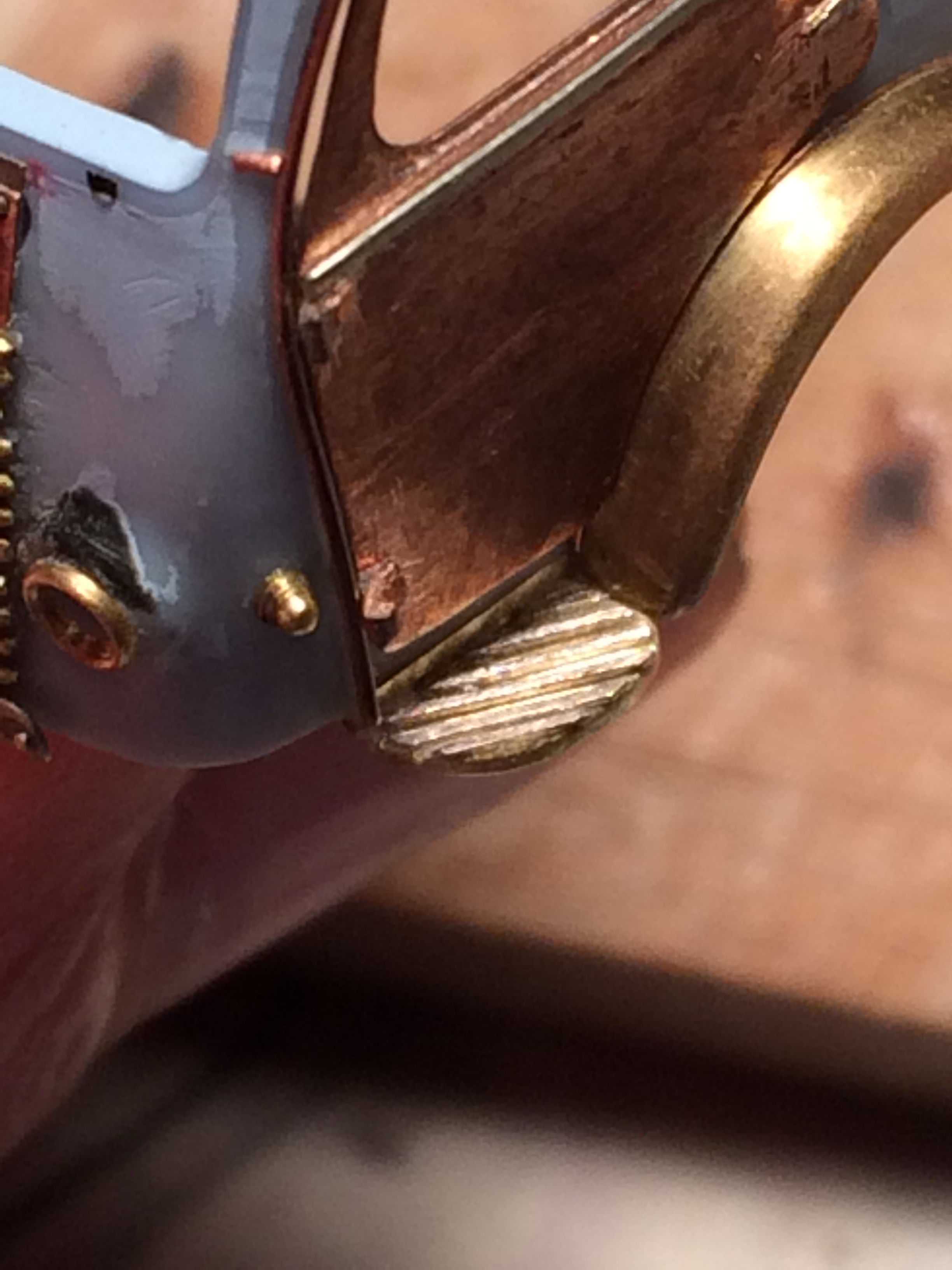

Messagepar Rien que le 87 » ven. 10 sept. 2021 00:59

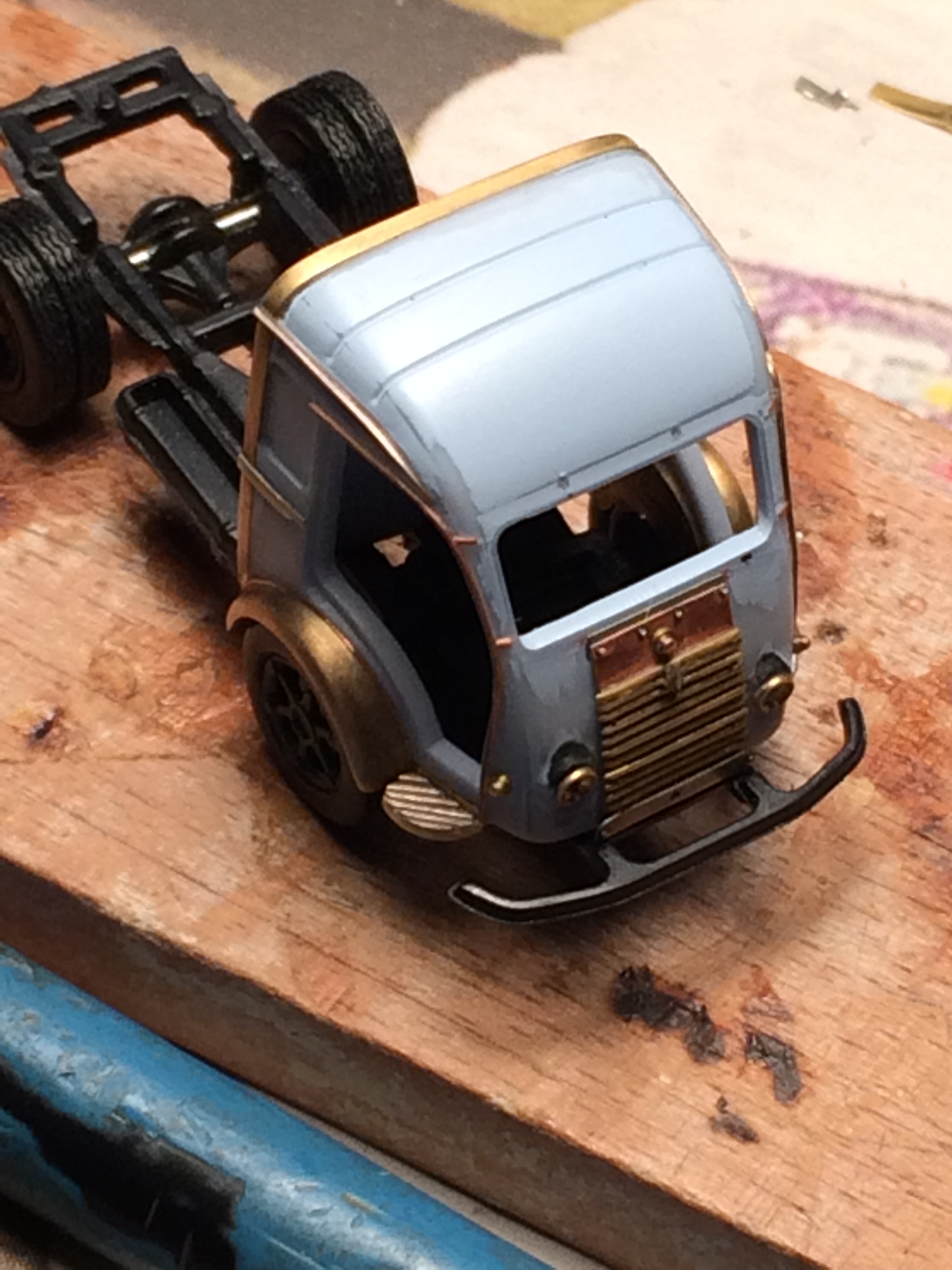

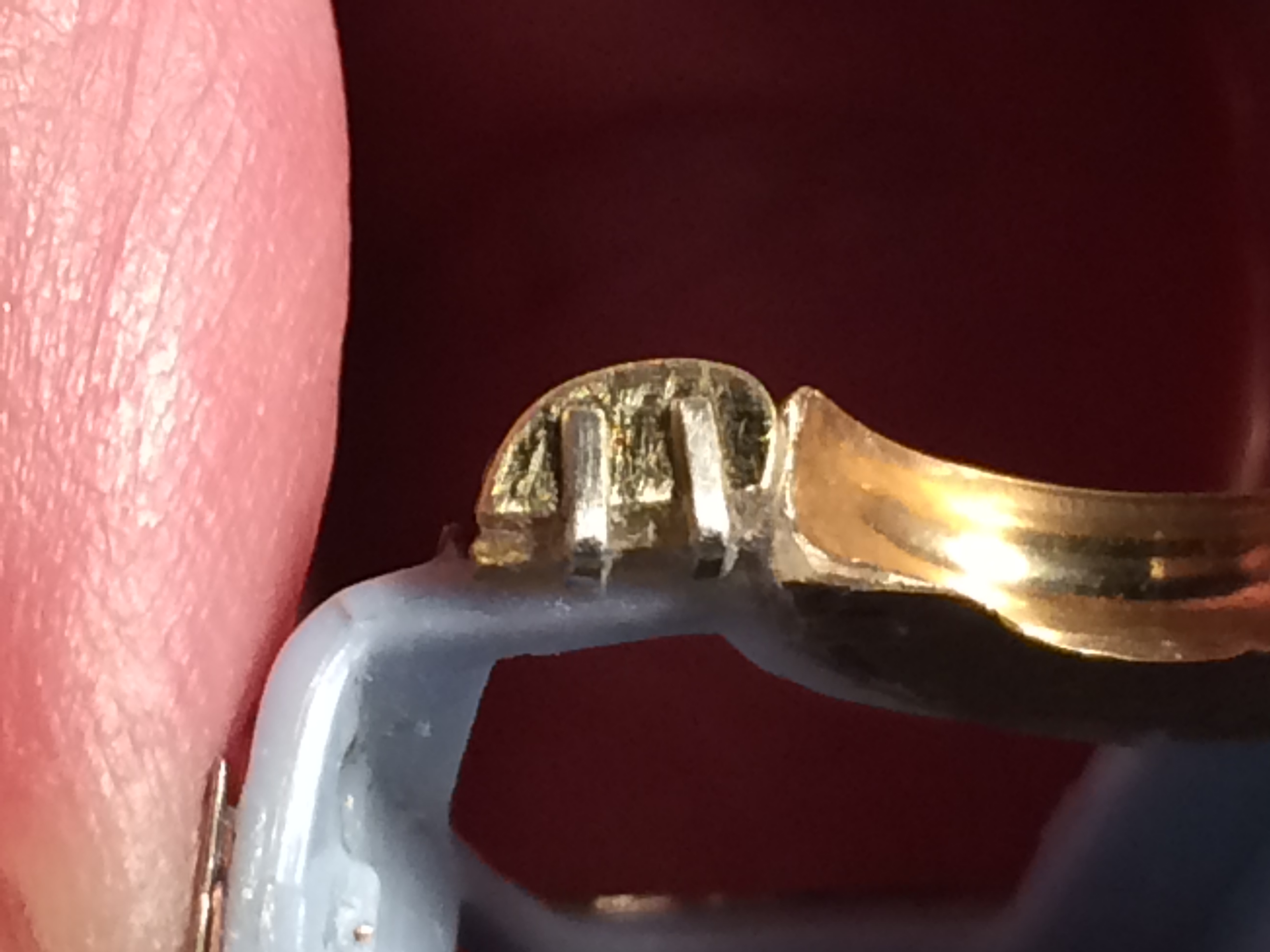

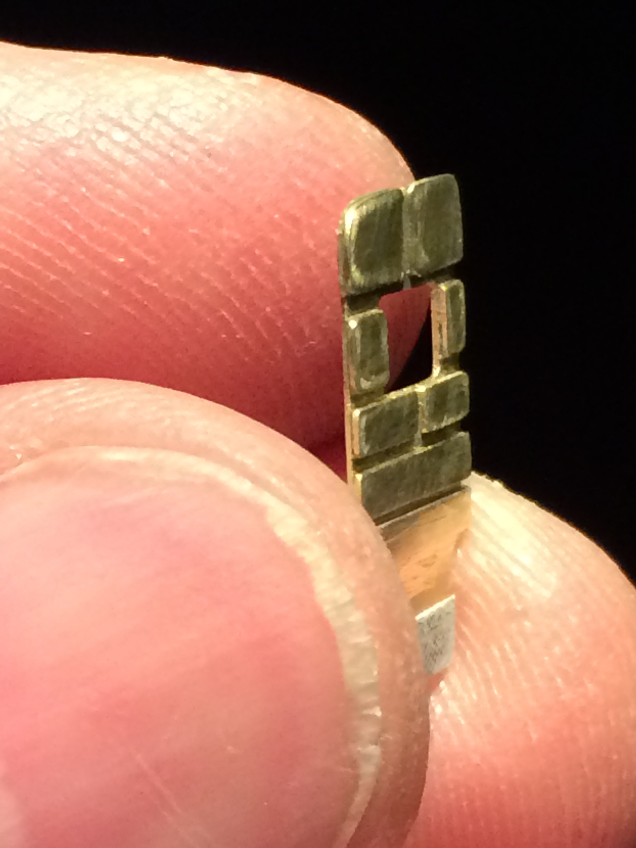

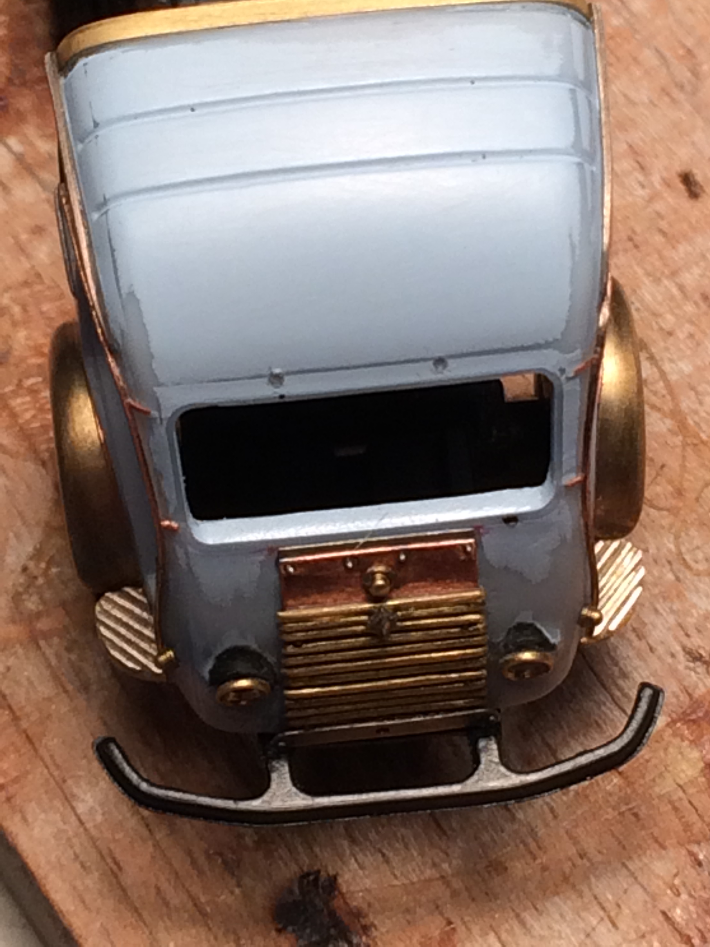

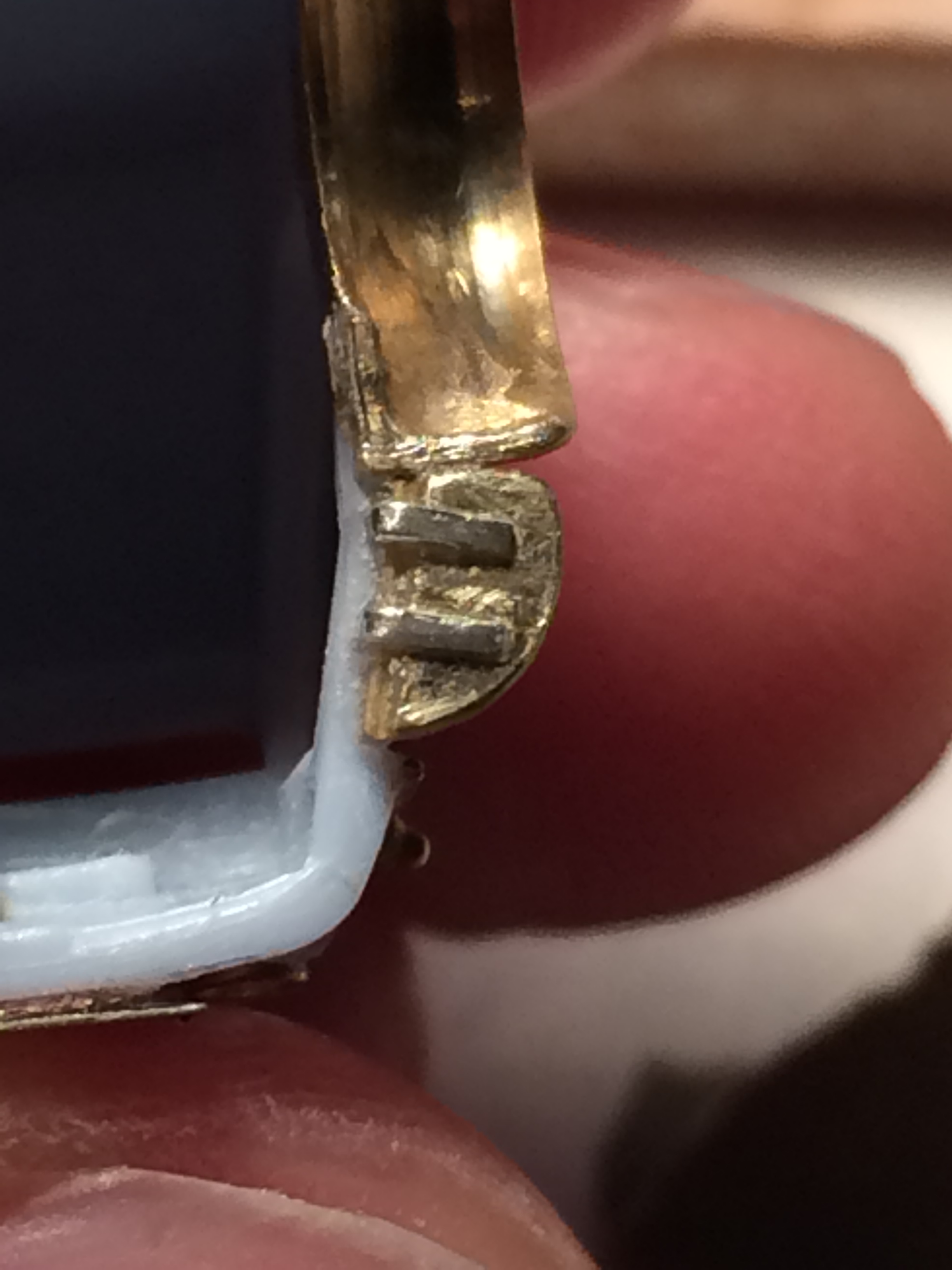

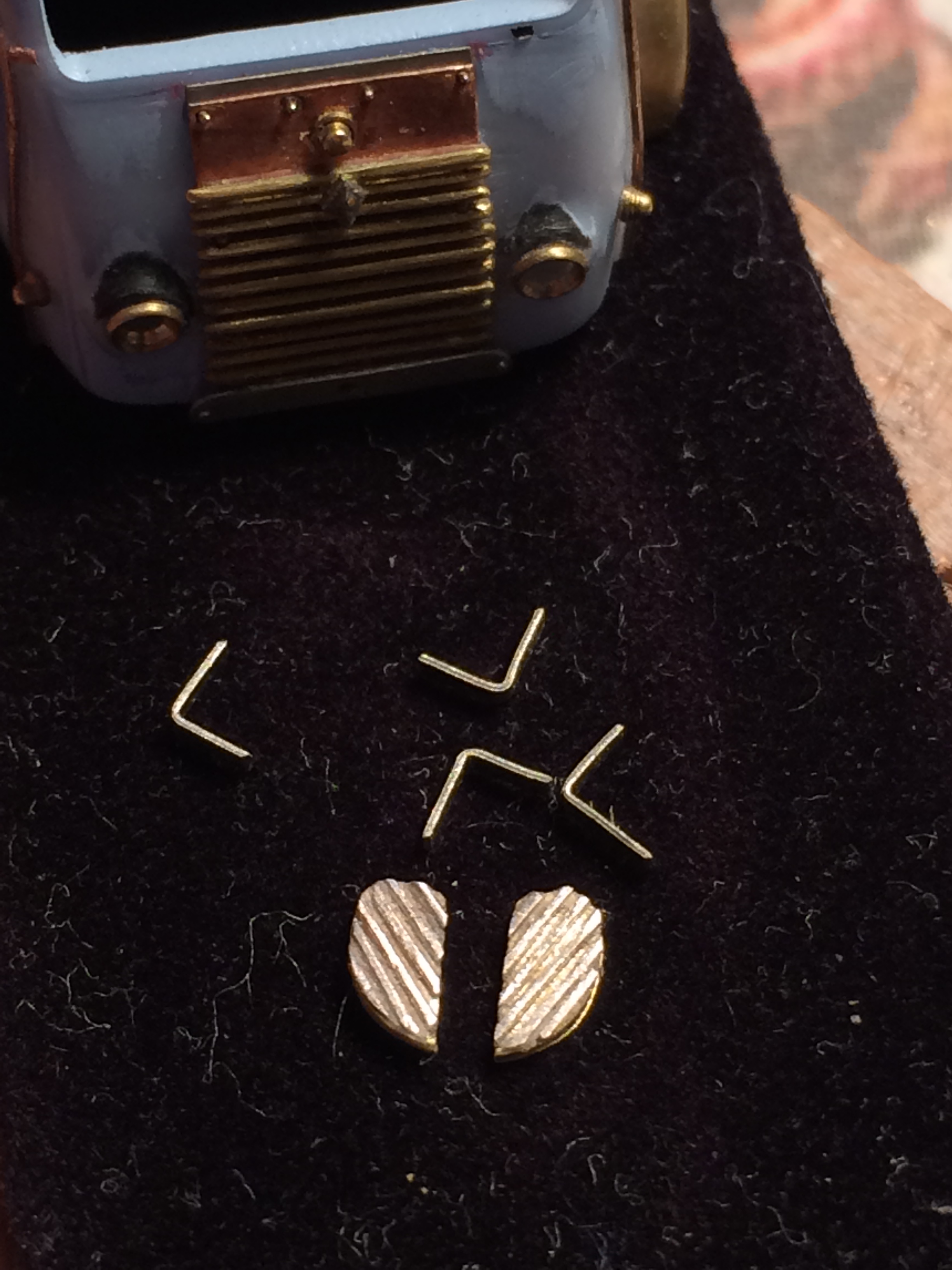

J'en ai surtout bavé pour les marche-pied ce soir...
4 fois l'un d'eux a volé en l'air... !
Je pensais avoir fait le plus difficile !...
Pffff !
Rien que le 87
Messages : 41
Enregistré le : ven. 23 juil. 2021 15:23
Re: SVModeles

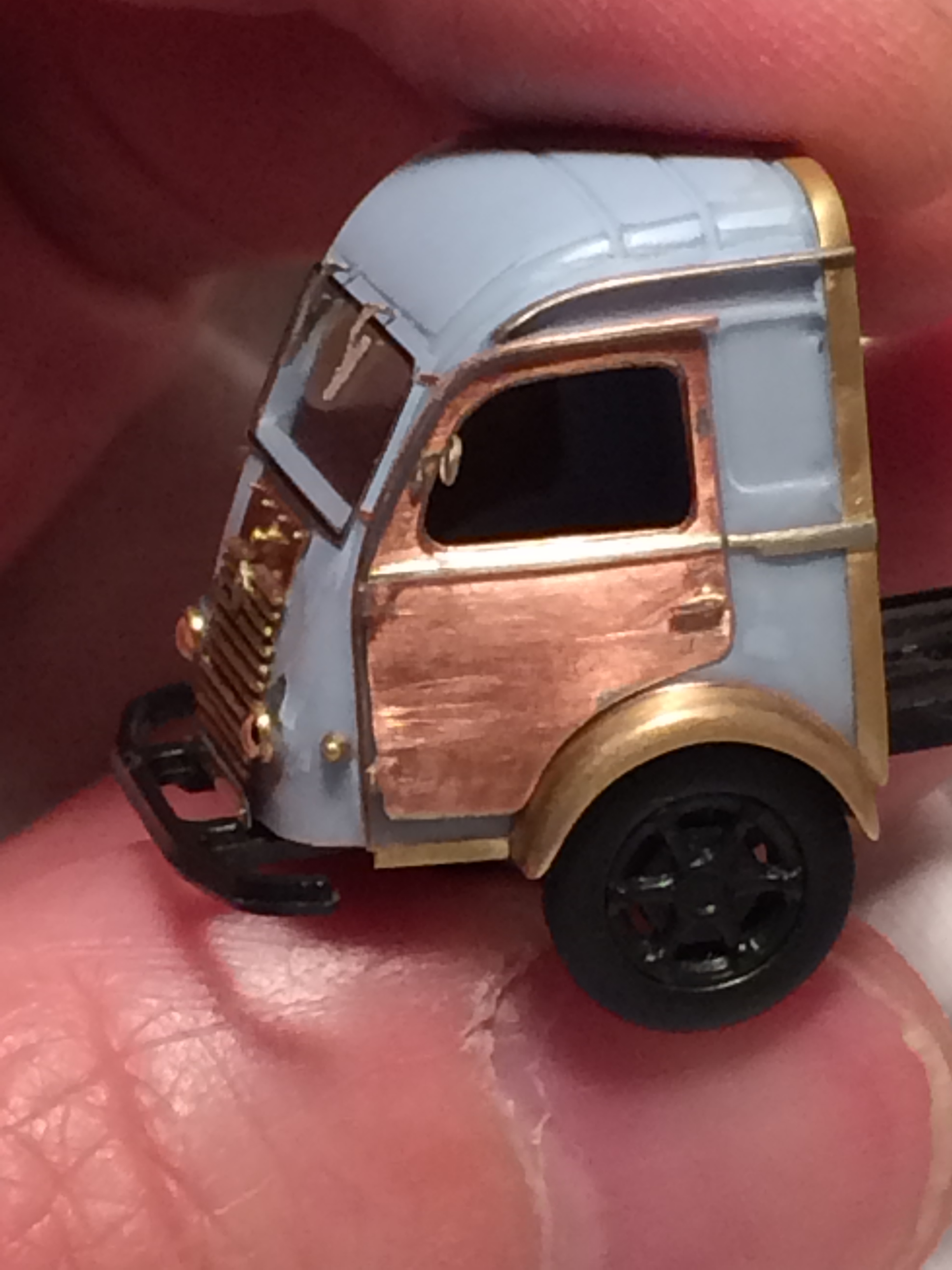

Messagepar Rien que le 87 » ven. 10 sept. 2021 20:24

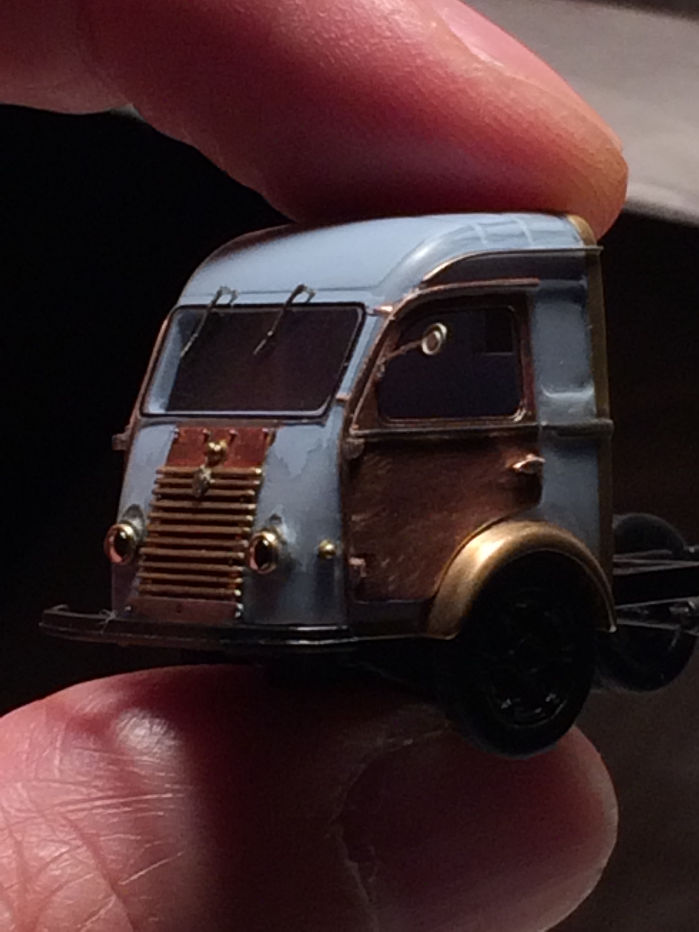

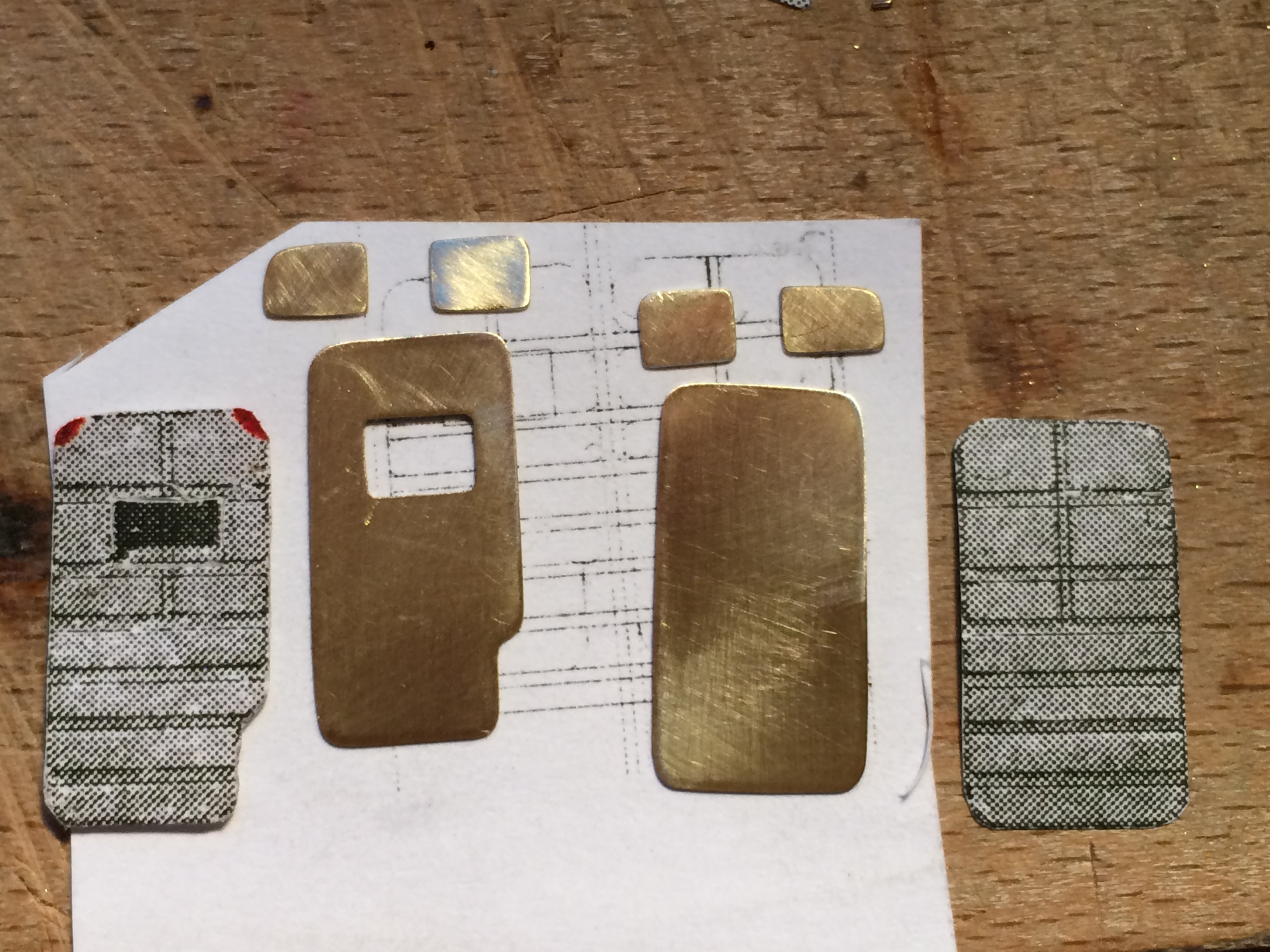

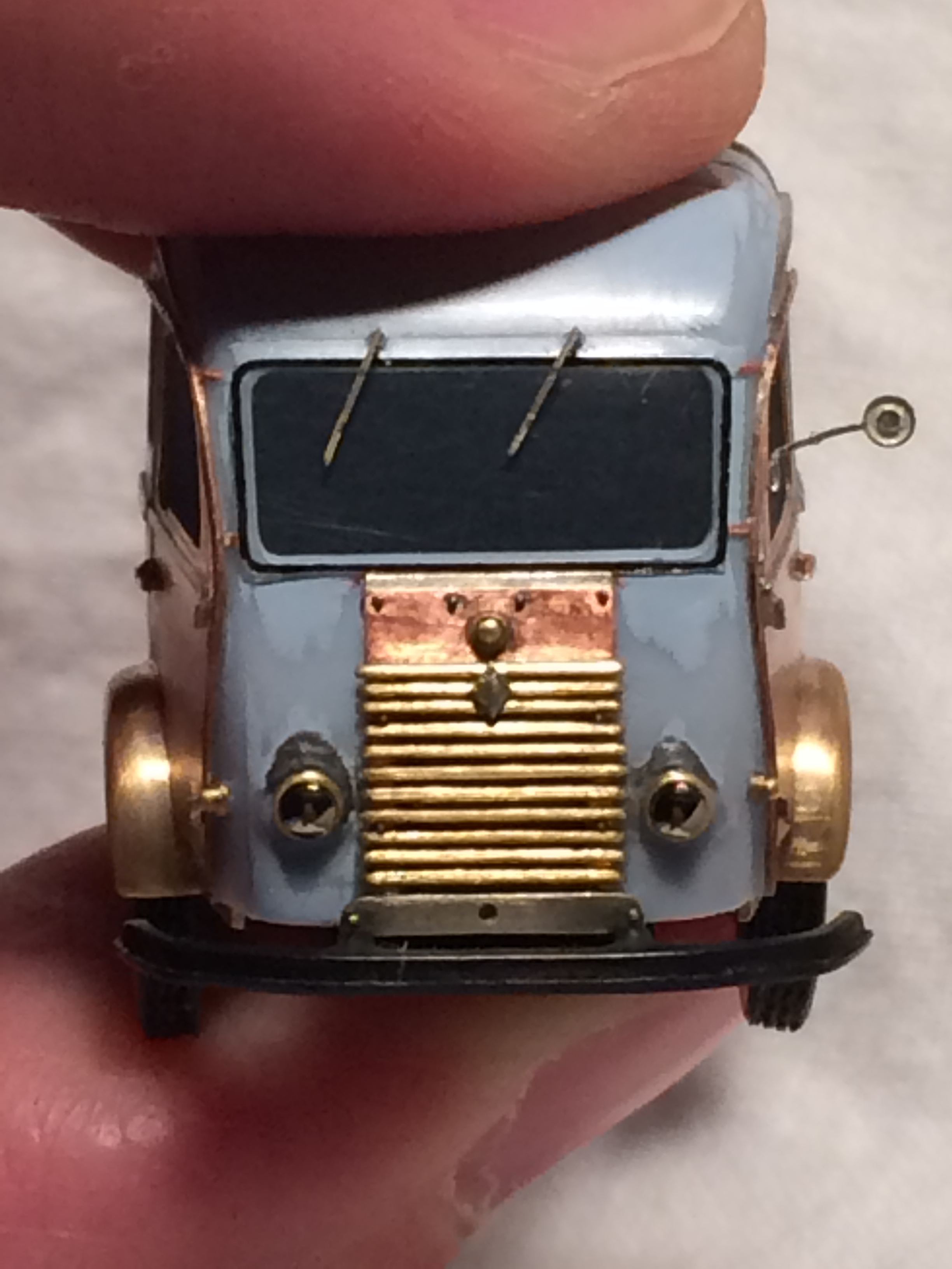

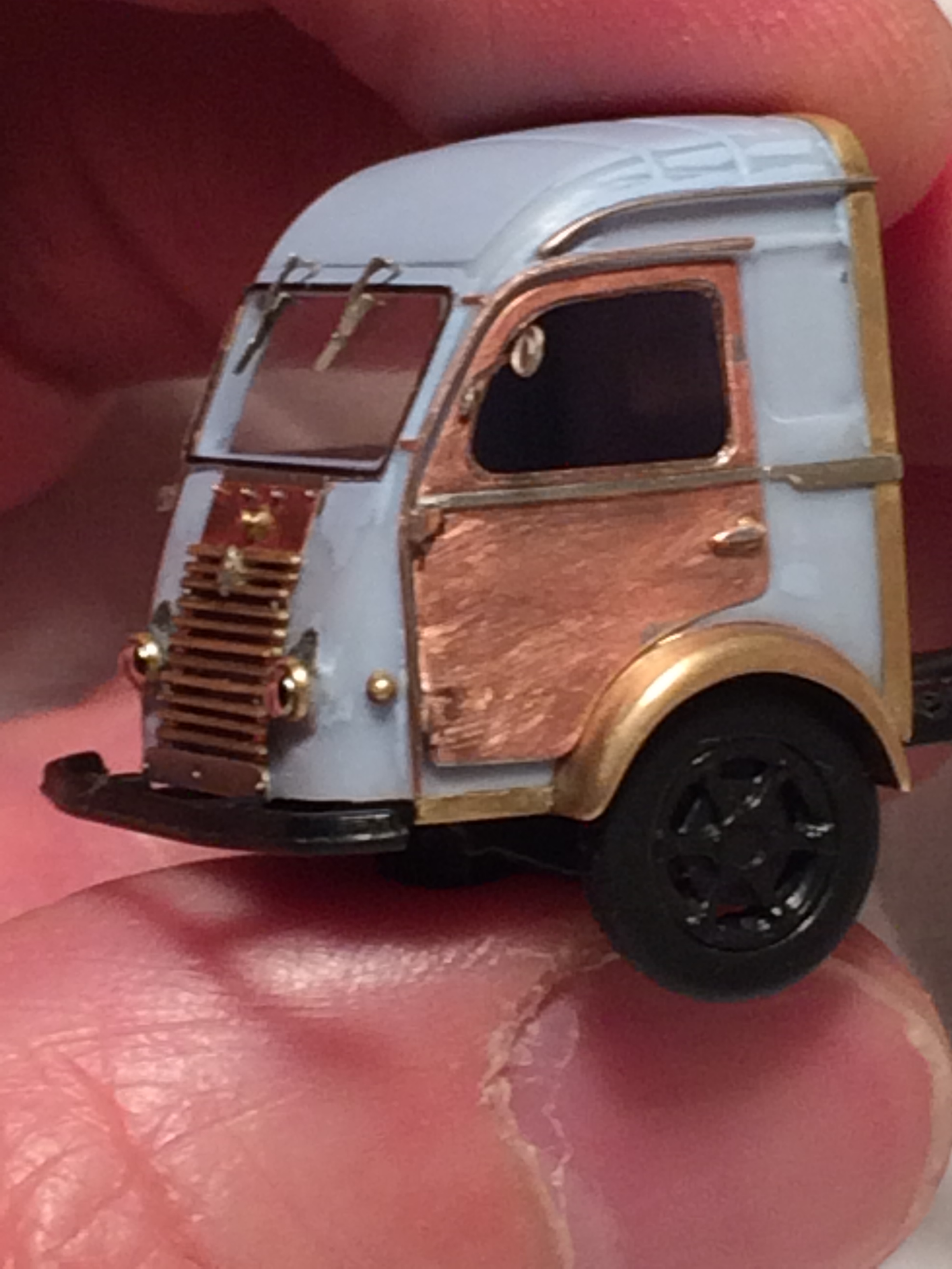

Les pièces de la cabine sont officiellement terminées ce soir !
Marche-pied de m...!
C'est du fil de 0.15 mm rendu rectangle dans le milieu d'une pince plate.
6 baguettes par plateau...
Tout ça pour un bête décrottoir en bois ! :ganglol:
Il me reste à enduire les fausses fenêtre pour les refaire à la bonne forme et endroit.
Et enduire les entre-montants de calandre, pour le moulage et les gouttières de porte entre le filet et le contre filet extérieur...pour la forme et la solidité du proto.
Je partirai de ce premier tirage-moulage pour "dégraisser " au maximum le volume intérieur, afin d'y introduire sièges, plancher et tableau de bord détaillé ! Et puis affiner encore une ou deux bricoles.
1 moulage sans les portes, pour prévoir une version "portes ouvertes" ...
1 autre avec les portes fixées...poil au nez.
