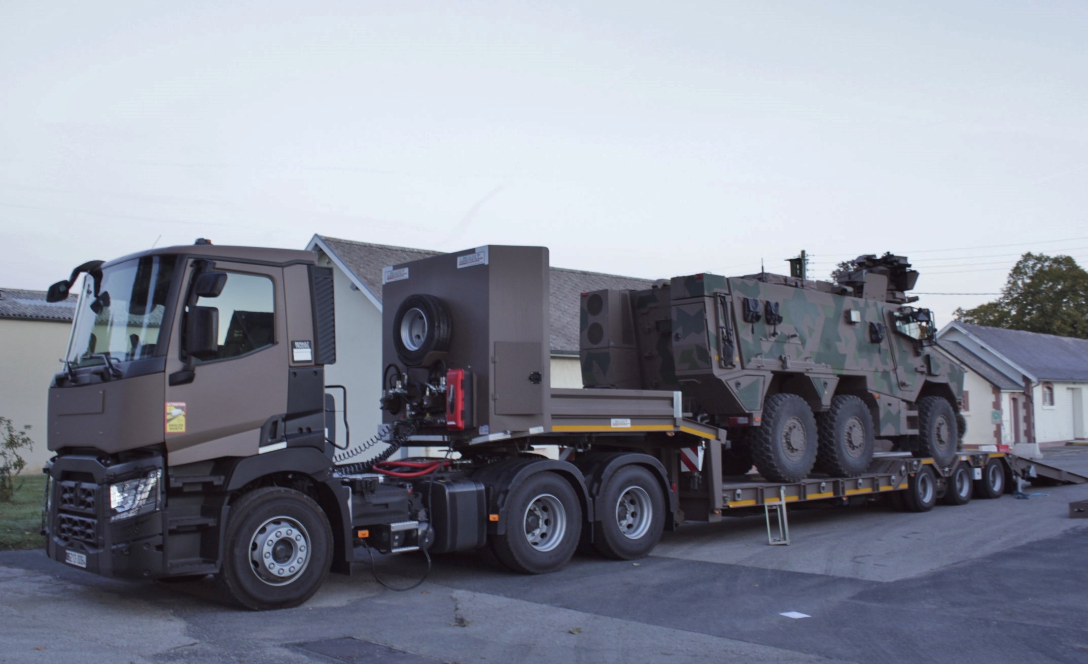

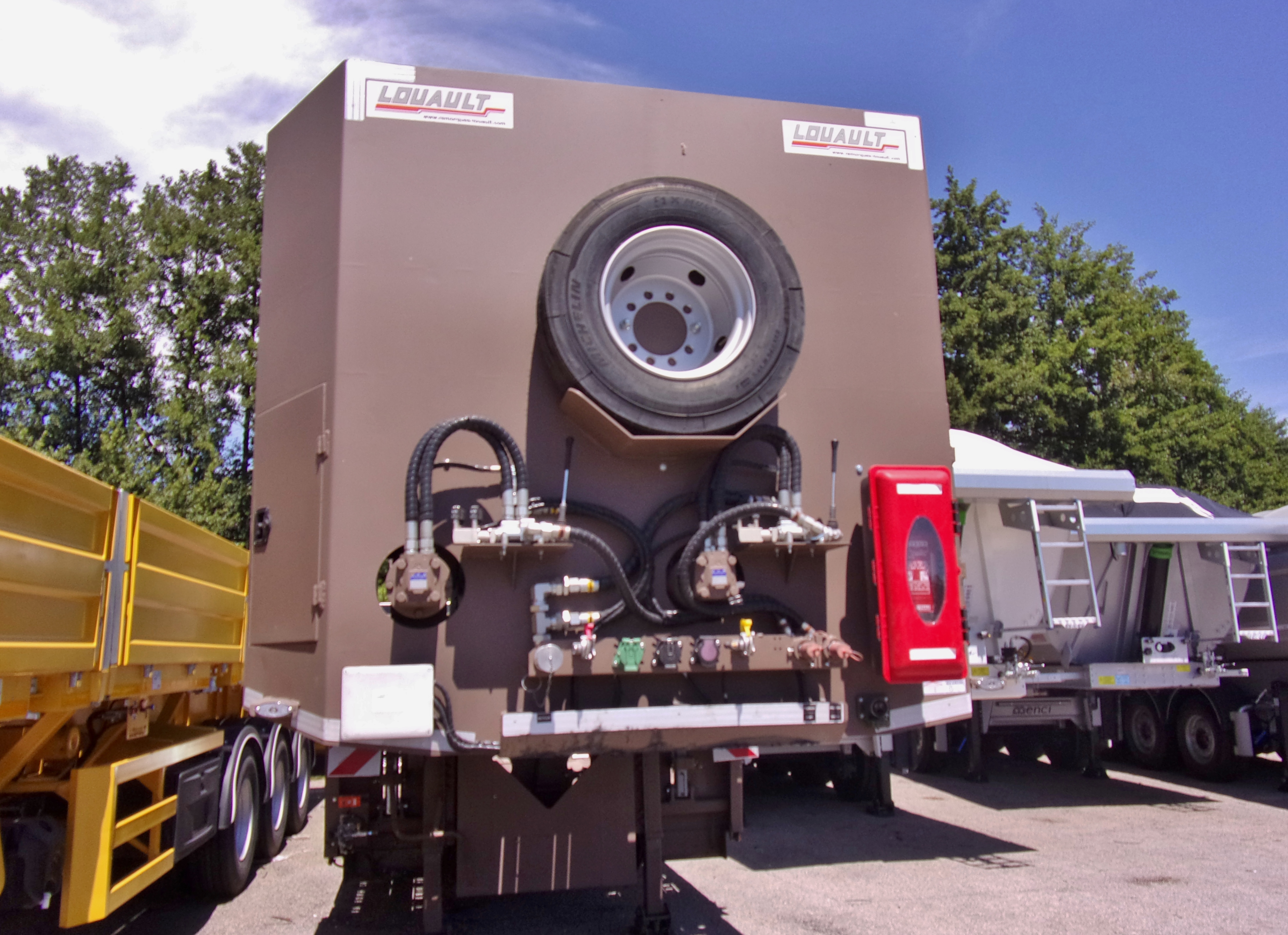

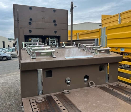

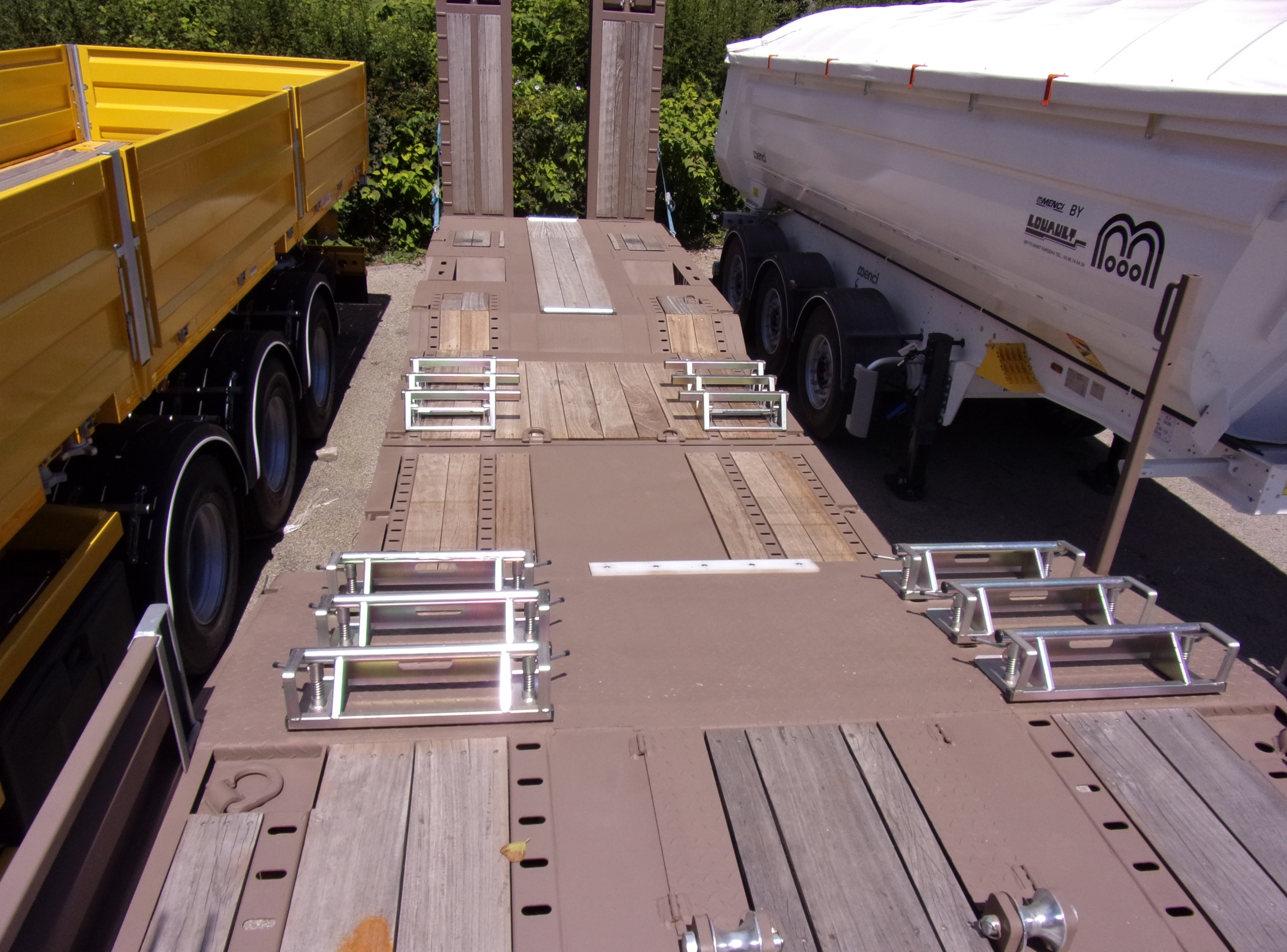

Cela me laisse un peu de temps pour étudier l'adaptation de la semi-remorque, avec quelques photos de l'originale gentiment transmises par la société qui la construit :vener:

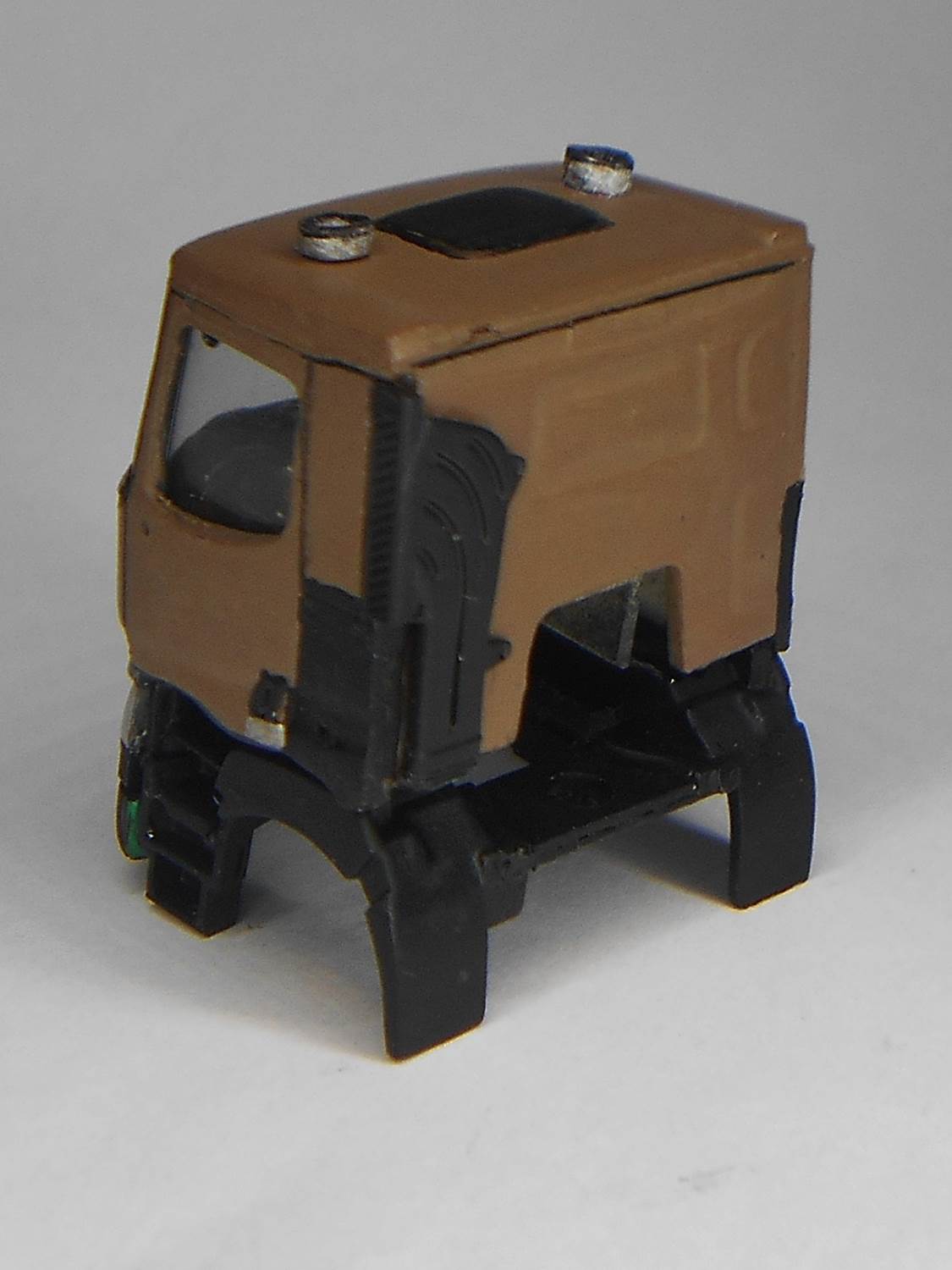

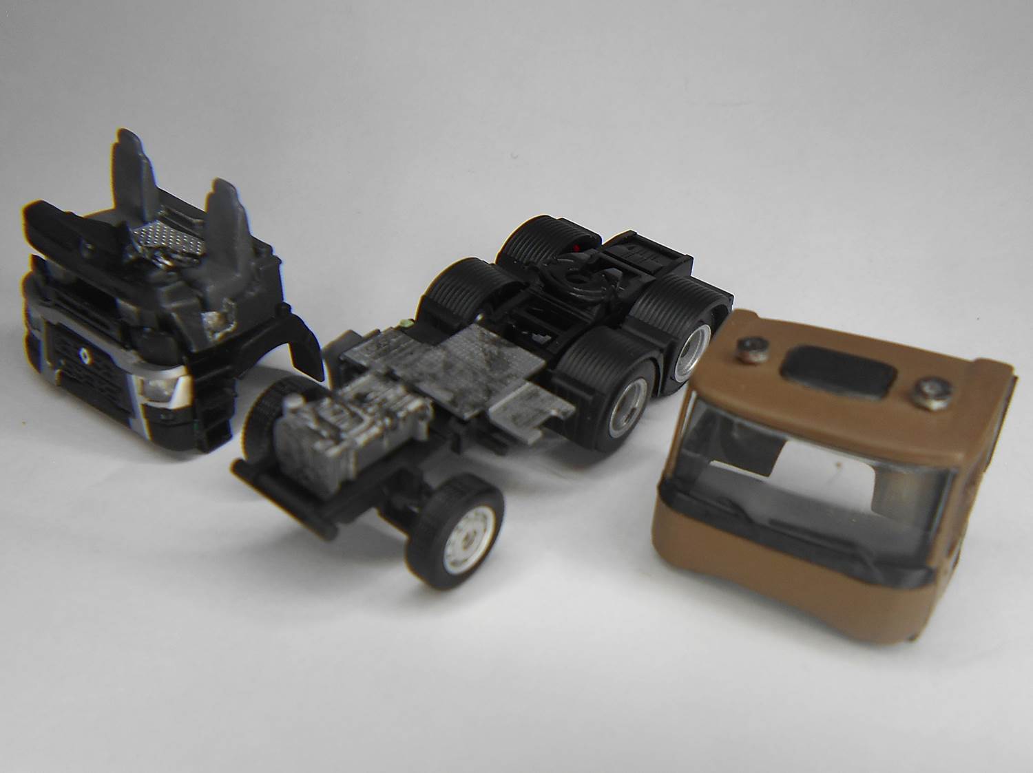

Bon, j'ai quand même repris un peu mon projet.
Montage du kit cabine RENAULT Trucks C d'Autho87 ( :vener: ), peinture intérieur cabine, changement d'essieux AR...
Olivier Saint-Lot (Promodels) ayant eu la gentillesse de me donner les dimensions du Griffon, avant même mon achat, et après avoir étudier les images de la semi-remorques, je m'aperçois qu'il va falloir "travailler" sur ma base de remorque ! :o

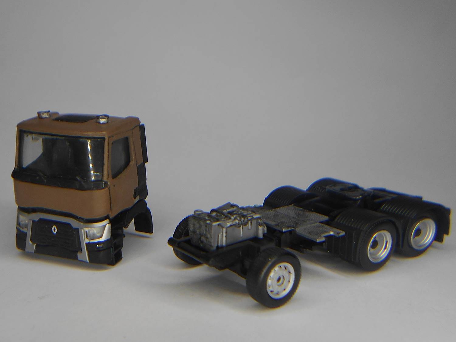

Ça prend forme. :guitare: Juste une petite remarque. Tu aurais dû rallonger l'empattement de ton châssis. celui-ci est bien trop court.

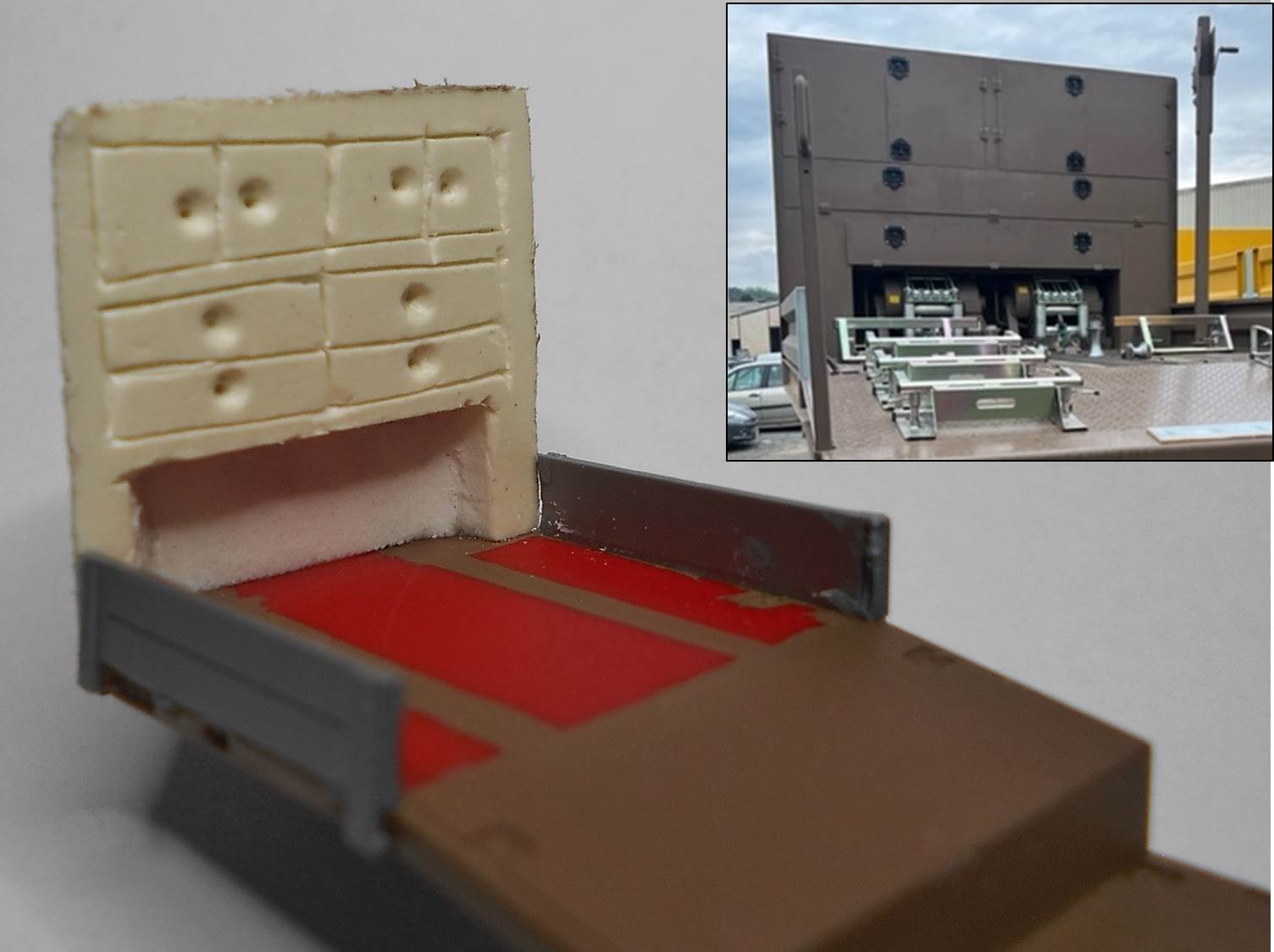

Vue la remarque Viking67, mais en comparant par rapport au réel, le châssis ne paraît pas "si" long que çà ?!

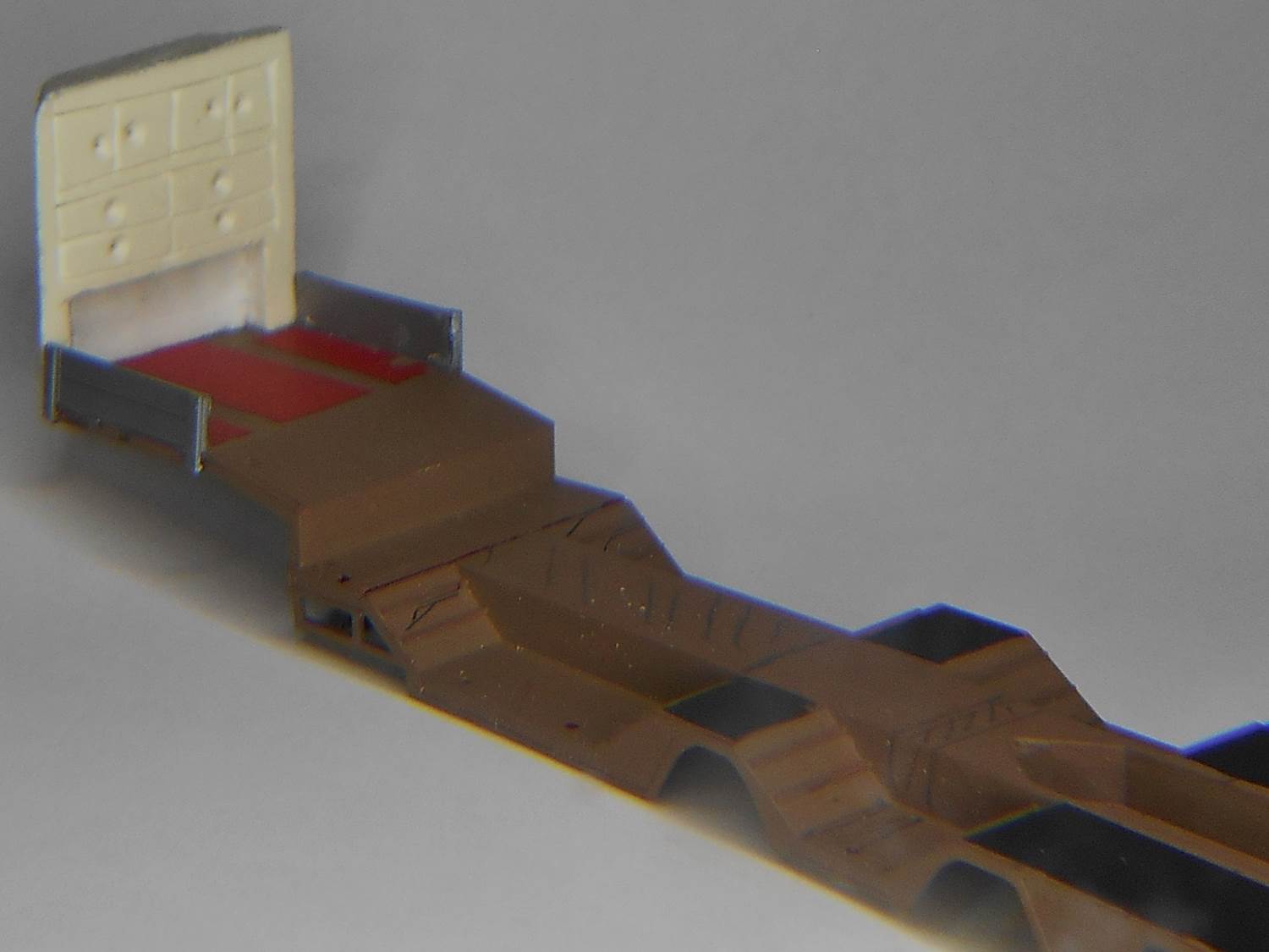

Travail sur la nuque du col de cygne de la remorque, qui comprend 2 treuils hydrauliques en partie basse puis des tiroirs et placards pour les équipements.
Taille dans un bloc de résine tendre, avec traçage au cutter des tiroirs et placards :ugeek:
A suivre

Après prise de mesure sur la SEULE photo dispo, puis délibération du jury, j'ai décidé à l'unanimité de rajouter... 5 mm au châssis de mon tracteur :vener:
Puis travail sur la semi, pour qu'elle ressemble plus à celle du PEBS de chez Louault, notamment au niveau du plateau avant :geek:

Après un contact avec un ami de chez Renault Trucks (Defense), l'empattement est de 3 m et le miens 2 m 87 ! On va en rester là ;-)
J'ai poursuivi et quasiment terminé le tracteur, en attente de quelques décalcomanies
Allez, le "tour du propriétaire" :

L'avant de la nuque du col de cygne de la semi-remorque m'a demandé quelques "travaux" minutieux... :ugeek:
L'état de surface du bloc de résine que j'ai travaillé n'est pas terrible et on voit la coupe du disque du Dre..el (r) ! :cry:
Bon, le résultat n'est pas si mal...
Allez, maintenant, j'attaque la partie arrière de la semi-remorque.
A suivre

Ma semi surbaissée porte-engin avance bien ;-)
Double treuils,
Platelage, rouleaux porteurs,...
Avec le tracteur, l'ensemble rend déjà bien
A suivre...
