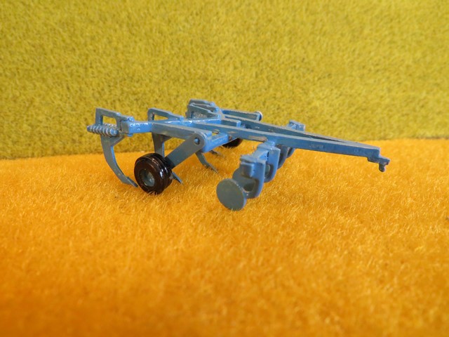

j' ai trouvé un autre décompacteur américain
DMI Tiger Two 5 dents décompacteur.JPG (89.63 Kio) Consulté 3295 fois
accompagné d'une petite vidéohttps:

Quelle est la différence entre un décompacteur est une charrue ?
Messages : 4499
Re: DOMAINE AGRICOLE
Viking67 a écrit :Quelle est la différence entre un décompacteur est une charrue ?
Travail de la terre en profondeur pour aérer lors de gros tassement tandis que la charrue tu retournes en surfaces.
Décompacteur profondeur de travail 30 à 40cm afin de passer sous la semelle de labour car en terrain humide la charrue lisse la terre et les racines auront du mal à pénétrer en dessous.
Avec la charrue tu ne travailles que les 20 à 30 cm de surface afin d'implanter tes graines dans un limon riche en matière organique.
Plus tu descends ta charrue plus tu dilues cette matière organique.
Aujourd'hui la tendance chez nous est le non labour même sur fumier ou broyage des tiges de maïs ou colza.

Merci pour vos réponses. en quelque sorte, cet outil fait usage d'une herse ?
Messages : 4129
Oui, une grosse herse!!!
Les constructeurs ont travaillé sur des dents dites de fissuration, qui vont éclater un sol tassé sans perturber ni mélanger les horizons, de manière à garder la matière organique en surface. Il y a maintenant plein de type de dents en fonction du travail recherché!
